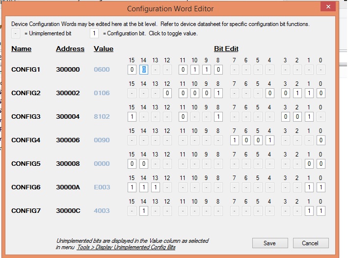

Здравствуйте. Может кто скинуть скрин битов конфигурации на 18f1330 (и 648) для программатора PICkit2. Прислали далекие товарищи повидимому б/у. Прошивается норм, при чтении 0000. Скрин моих битов конф

GONFIG5 везде 1 поставить, остальное правильно
Не помогло.( Не сохраняет биты конф. Контроллер 1330-E/SS. Перепаял в переходник другой новый все прошилось.
