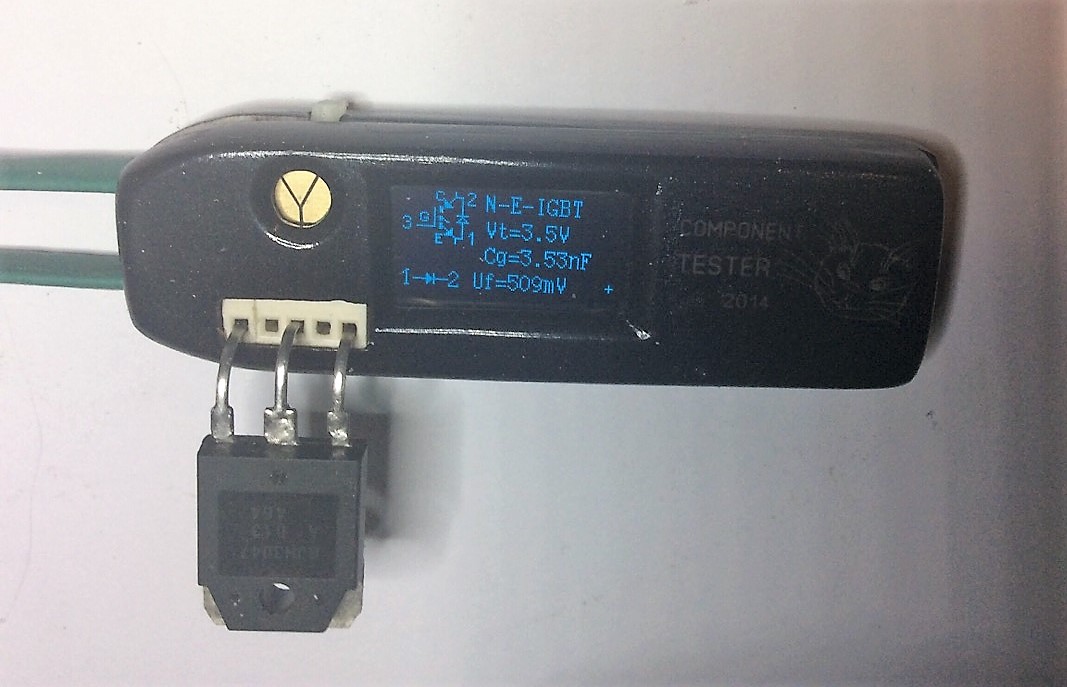

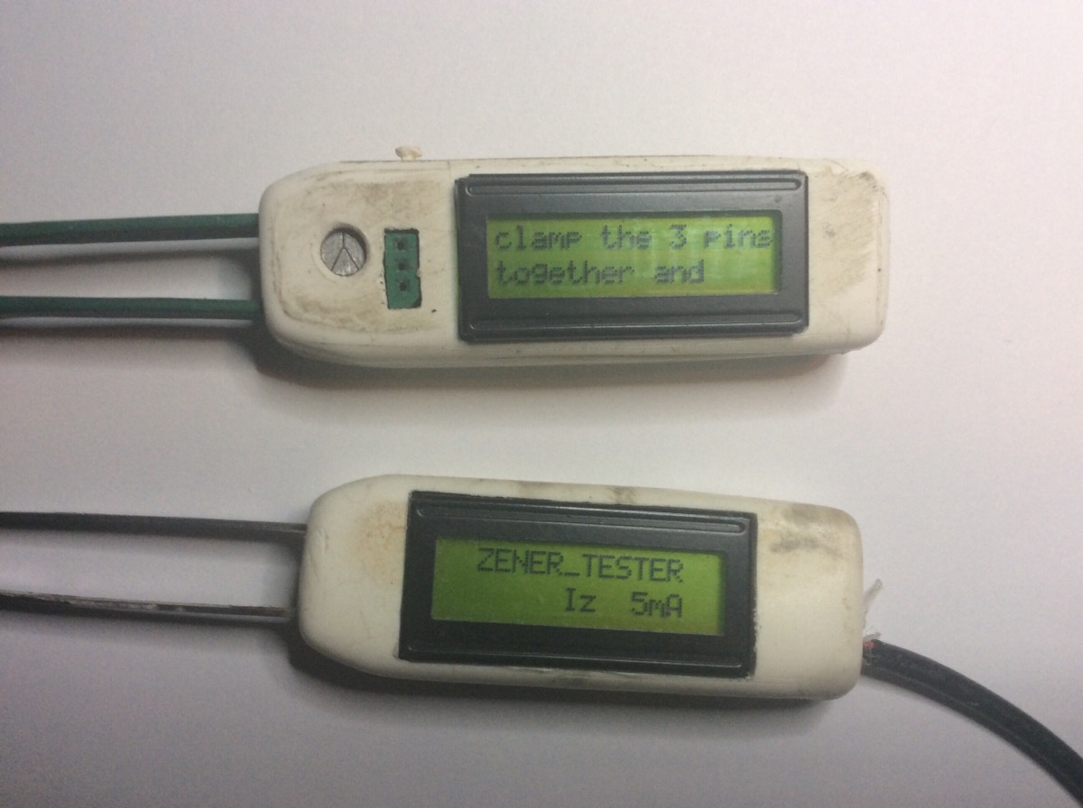

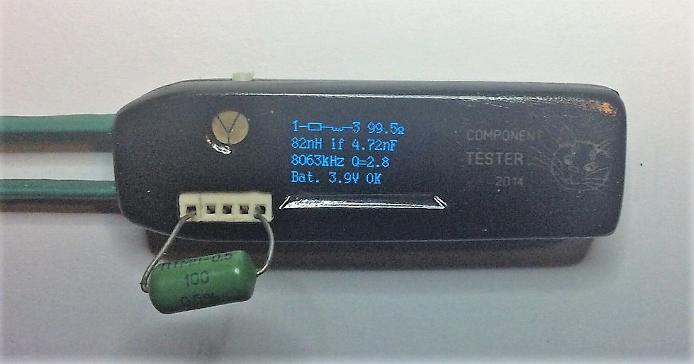

]Очередной клон на платах Владислава. Без коментов. Только фото.
 Заголовок сообщения: Re: Определитель цоколевки, структуры и параметров полупрово
СообщениеДобавлено: Чт дек 21, 2017 00:40:48
Карма: 90
Рейтинг сообщений: 385
Сообщений: 5711
Откуда: С-Петербург
Приборчик, благодаря авторам прошивки измеряет очень точно, а вот как, из чего сделан корпус - интересно бы узнать.
СообщениеДобавлено: Чт дек 21, 2017 07:13:01
Зарегистрирован: Чт янв 30, 2014 14:55:26
Сообщений: 15
Технология изготовления - та-же, пуансон матрица и АВС пластик. Хорошему приборчику захотелось придать "удобоваримый" вид. Покрашен акриловой автоэмалью. Много времени потратил на сохранение логотипа изделия и, всё равно,- не удачно.
