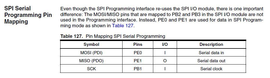

Вопрос тем кто юзает программатор STK500V3.
У меня он не хочет видеть ATmega128L.
Кто-нибудь шил им такие камни?
PS: Разобрался - отлично шьет.
Не учел, что при подключении программатора нужно учитывать вот эту строчку в даташите:
1.jpg [49.56 KiB]
