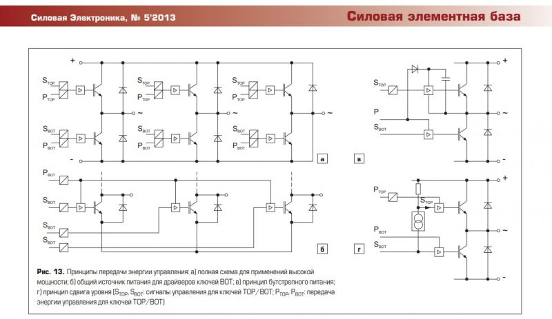

Прошу меня простить за поспешный вопрос, я и сам понял почему нельзя. Но схема все равно получилась какая-то не симметричная по питанию верхних и нижних оптодрайверов. Явно напрашивается еще один независимый источник питания на 24В для запитки верхней половины схемы.
Верхняя половина схемы как бы сама состоит из трех независимых половин, что требует 3 (три) независимых источника питания. Всё уже украдено придумано до нас, в Восьмикруте энергия в затворы передается по варианту (в):
Управление изолированными затворами MOSFET/IGBT, базовые принципы и основные схемы.
(С)иловая электроника 05'2013

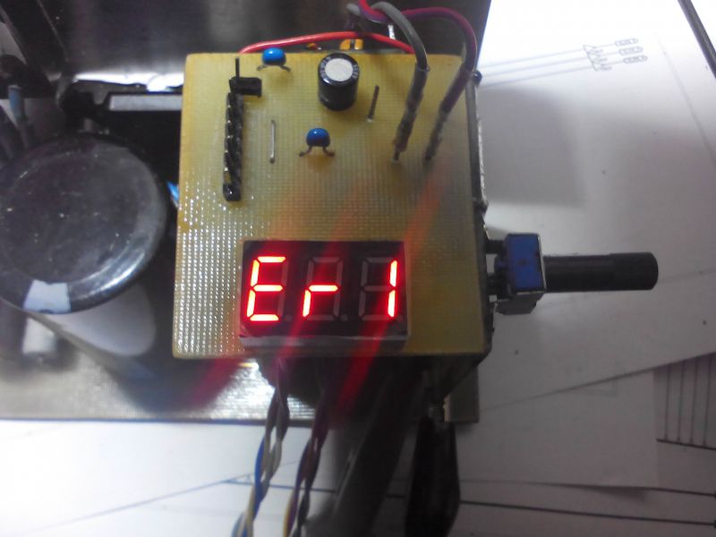

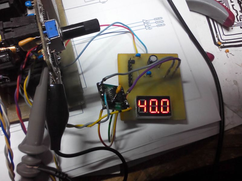

Победил показометр. Быстро не получилось, компутер приказал долго жить. :))
У однофазных двигателей счёт идёт по другому, если ни чего не напутал.

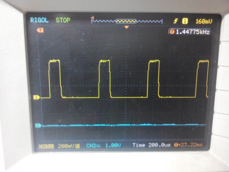

В начале сделал, как советовали ранее. Контроллер выдал максимальное 80 импульсов, счётчик посчитал 40 Гц, при увеличении частоты больше не разгоняет, при 6 кГц, задающих тактов, убежал в ошибку. Двигатель при этом ревел как самолёт. В настройках больше 8 цифры не было.
Поменял половинки на целые числа, 1 такт равный 1 Гц , стало больше похоже на правду. На установленных 50 Гц около 1.4 кГц задающего генератора. В настройках показывает цифры до 16. Считает до 80 Гц. Всё как в описании к прошивкам. :beer:

Это для стандартных трёхфазных моторов шаг 0,5Гц для 648А, а в прошивках под однофазники шаг частот 1Гц, так и выдаёт счётные импульсы
