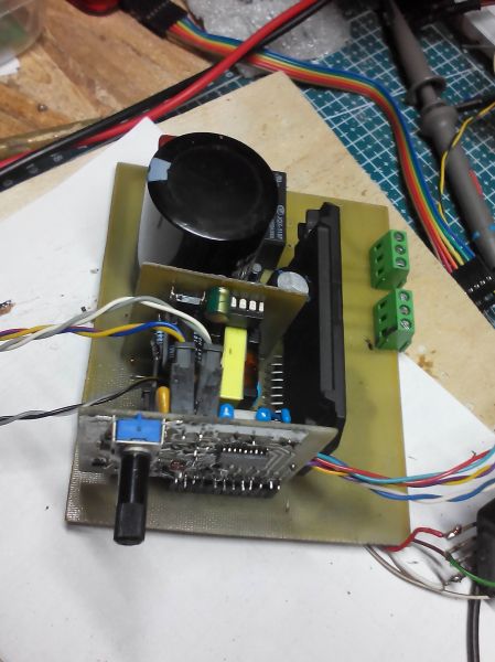

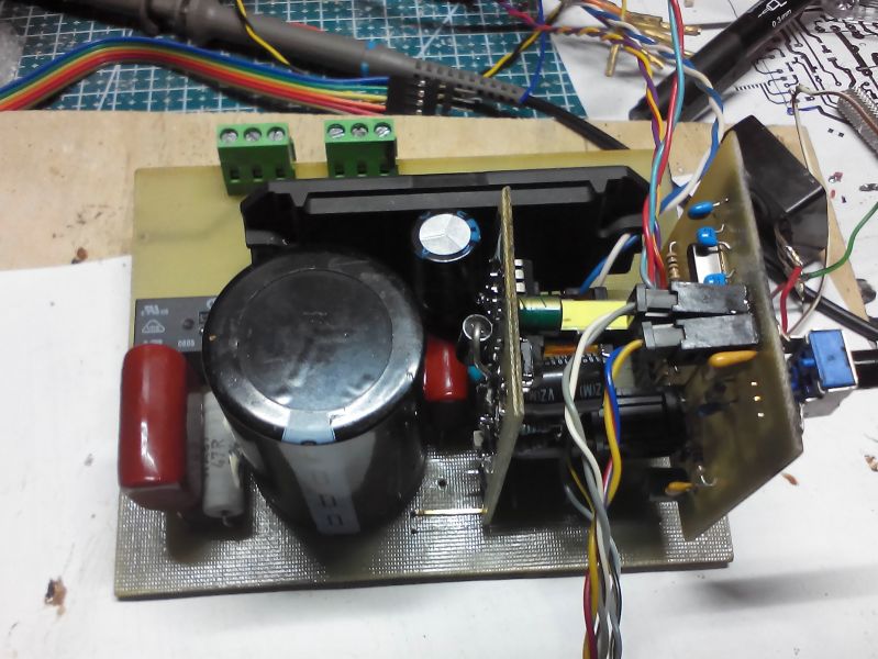

По игрался с stk621-061 даже работает :beer:
Управление на 16f648а. Программа под 500 Вт, для токарного с крутилкой и показометром. Микросхемы 16f676 были б/у и победить их пока не удалось, выдают ошибки, не стираются и не записываются. На крутилку поставил 74hc14, ни чего, работает. В слепом режиме настройки разгона - торможения не удобно устанавливать, но это уже дело десятое. Может пыль с плисок сдую и на них попробую собрать.
Нагружал на двигатель 180 Вт. Без радиатора stk чуть-чуть тёпленькая за 10-15 минут работы. Для опытов трёхфазных двигателей больше нет, только однофазные.
Собственный шунт показывает какие-то иголки периодические, размах относительно ноля по пол вольта был, в плюс минус. Там какая-то и своя защита вроде как есть, но не триггерная. Пока ещё думаю что туда придумать.

Про stk621. Покрутил на холостом ходу однофазный двигатель от плиткореза. На наклейке станка пишут 550 Вт, но скорей всего брешут наверное. Сама сборка опять же чуть тепленькая без радиатора. Прикрутил сейчас радиатор, попробую покрутить однофазный грюнфос на честные 750W.

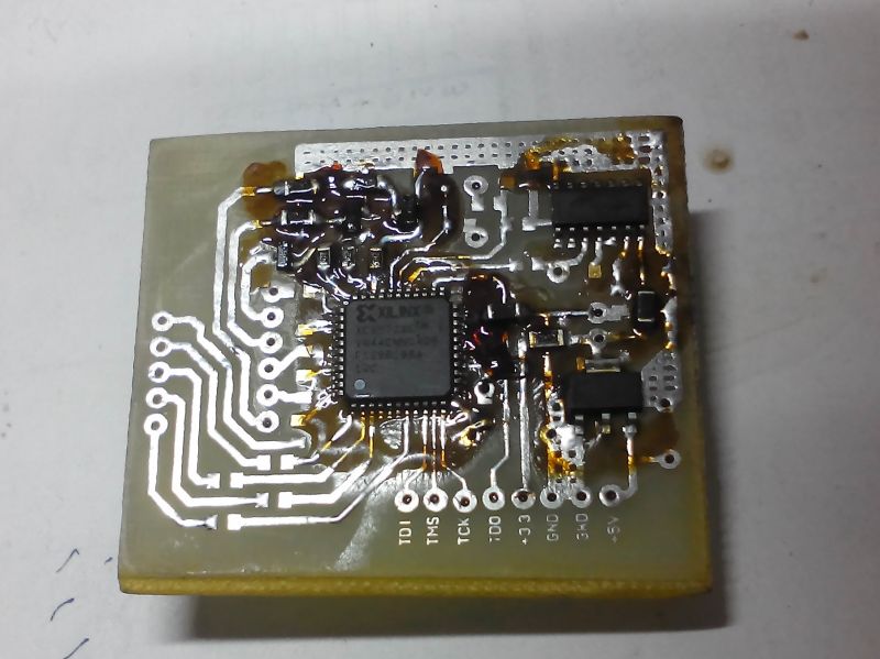

Читал всё. Смутило видео, где на одних индикаторах отображает счёт две цифры ХХ,0 а на других три ХХ,Х то есть это счётчики на 2 и на 3 разряда?
Поэтому хотелось бы дополнительно уточнить, считать один импульс как целую единицу, не половину или ещё как-то?
Просто 16F676 б/у перепрошить не получилось, собираю макетку на ПЛИСке, на ней хочу показометр собрать.
