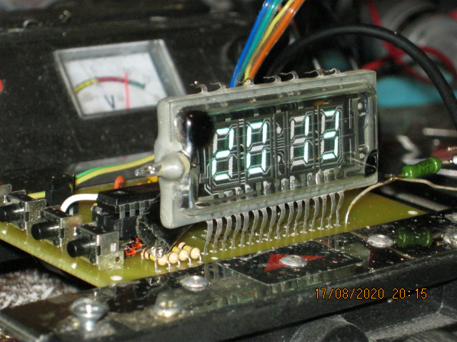

буду надеяться что рабочий. пока проверить нет возможности
Для проверки этого индикатора нужно две "пальчиковых" батарейки и две "кроны".. Ну, и, ещё кусок провода..
http://begin.esxema.ru/?p=1799
Поскольку Vg и Va равны, то можно соединить аноды и сетки..
У этого индикатора соединены ВСЕ выводы, кроме накала, на накал подано 5 вольт, (в вашем случае- 2,4 вольта, или два "пальчика" последовательно с резистором 10 ом) и 20~27 вольт на соединённые вместе остальные электроды- можно воспользоваться парой последовательно соединённых "крон"... :dont_know:
А вообще- этот индикатор уже и от 9 вольт начинает светиться..
спасибо огромное за подсказку. завтра обязательно проверю. :) а на счёт крон. что если вместо них использовать зарядное от ноутбука на 19 вольт ?
Если будет работать отдельно от ноутбука- то можно.. Только я бы ещё резистор по +19 вольт добавил бы- что-то, где-то в районе 10 кОм..
"минус" БП надо соединить с любым из выводов накала..

не удаётся мне зажечь индикатор. :( видимо что то не так делаю крайние выводы это накал, он светится в темноте(проверил). остальные выводы снизу соединить в одну точку ?
куда подавать минус куда плюс
 Заголовок сообщения: Re: Часы на вакуумно люминесцентных лампах из 90-х
СообщениеДобавлено: Ср дек 01, 2021 15:19:00
Карма: 16
Рейтинг сообщений: 279
Зарегистрирован: Ср май 06, 2015 01:32:36
Сообщений: 854
Плюс между батареек АА, что питают накал, а минус на все остальные выводы.

Наоборот - плюс на аноды/сетки, минус на катод. :wink:
А что, в схемах:
вы ничего не понимаете?
А название "анод" вам тоже ни о чём не говорит?

:solder: заработало :))
салатовое свечение
спасибо всем

хороший был индикатор :? замкнул нечаянно накал и плюс
будет уроком....
будет уроком....
Вот почему я изначально для "испытаний" две КРОНЫ предлагал.. От неё ток больше 50 мА вряд ли можно получить, а БП от ноута выдаёт до 4-х ампер. :dont_know:
