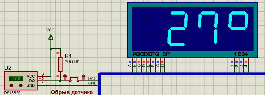

vbrt111, нет, это уже полноценный вариант термометра. Разница лишь в отображении значка температуры. В остальном всё должно работать как положено. Ну, точнее, так, как я ТЗ понял. :solder: В названии прошивки указан вариант отображения. Если Вам нужен значок "°", то это прошивка "OAthermonb4dig_DEG_o.hex".

В железе не провеял, а в Proteusе показывает 0 с - и значок и все.Ни какой реакции на изменение температуры.

В Протеусе работает. Попробуйте снести датчик температуры (и из селектора тоже), и подключить его снова. Иногда бывает такая история. Или в свойствах датчика измените "Time Slot" на 120u (там 30u может стоять).

Заработало. В "Time Slot" поменял на 120.
Но сегодня я наверно не успею прошить устройство.
Когда прошью,то отпишусь.
Огромное Вам спасибо.
С уважением.
Добавлено after 1 hour 24 minutes 55 seconds:
Прошил. Все отлично.
Еще раз огромное спасибо.
