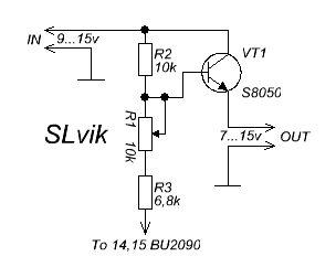

А куда всё-таки подключать?
К 14 или 15 BU2090?
И можно ли сделать коррекцию не +-4 сек, а +-30сек? (Кварц сильно неточный >10 сек в сутки :oops: )
К 14 или 15 BU2090?
Скажу честно,пока сам еще это не пробовал,это пока что в ближайших планах.Попробуйте или или,а потом отпишитесь. :)

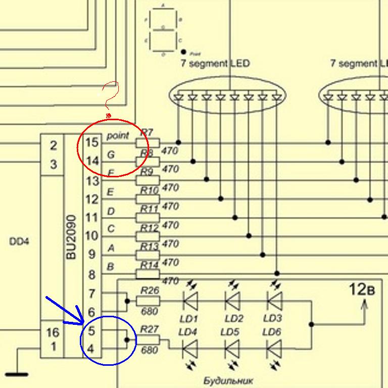

Давненько я тут не появлялся...
Egorka писал(а):
Славик,вот тут вопрос возник.В схеме Вы указали 14 и 15 выводы БУ.Нужно подключать ногу резистора к одному из этих выводов или паралелить,как для будильника.Если паралелить 14 и 15 выводы,то как будет осуществляться управление сегментом и точкой?Растолкуйте пожалуйста.
Они делают одну и ту-же функцию
Их просто надо замкнуть.
Славик,мы вновь не можем определиться с этими выводами,может все же это выводы 4 и 5 на БУ,они как раз отвечают за будильник,14 и 15 выводы отвечают за току и сегмент Ж.Если замкнуть вывод точки и сегмент Ж,как Вы предлагаете,то они же будут светиться вместе.Вот я кусок схемы привожу.

Действительно я малость оБшиБся.
Выходные выводы это 4,5 и 6,7.

Т.е. подключать к 4 и 5?

Угловые 6 и 7.
