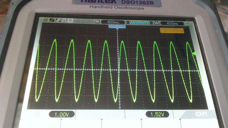

Еще раз измерил напряжение на выходе. Разницы в смещении выхода при нажатой и отпущенной кнопках Run нет, те же самые -0,002 В. Кстати, попробовал измерять мультиметром осциллографа, который точнее моего Флюка, осциллограф показал -2,4 мВ и, при переполюсовке щупов, +2,4 мВ.
С удовольствием погонял прибор в разных режимах. Стабильность генератора позволяет хорошо видеть на экране цифрового осциллографа стробоскопический эффект, связанный с дискретизацией входного сигнала в осциллографе и, по сути, повторяющий принцип DDS. Вот, например, картинка синуса 49999,729 Гц на развертке 400 мсек/дел. На моем Hantek'е смотрится как синус частотой порядка 0,5 Гц. (В идеале это должно быть 0,271 Гц, но сказываются неточности кварцев в обоих приборах)
Вот тот же эффект на той же развертке и частоте 100001 Гц

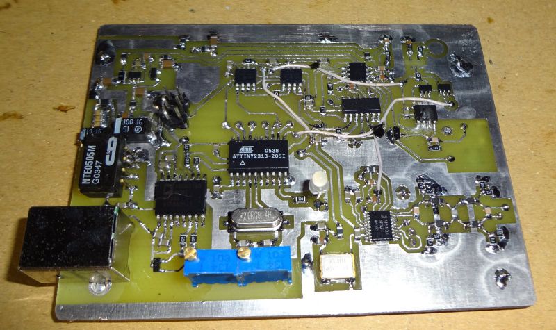

Добрый день, думаю собрать Вашу конструкцию но с развязкой по USB шине при помощи ADUM3160 и появились вопросы

Ну вот и я повторил сею замечательную конструкция, осталось впихнуть в корпус.
Гальваническая развязка на ADUM3160
MAX1681 заменен на TPS60403
MAX961 заменен на DS90LV028ATM + инвертор и элемент "И" для отключения, но с этой заменой есть проблема, шумы на низких частотах .. почему - не знаю.
Вот сигнал ~300-400 Гц
Вот 15 МГц
В остальном все работает нормально. Спасибо автору за конструкцию :beer:

Дело, скорее всего, в том, что DS90LV028ATM не имеет гистерезиса переключения. Попробуйте его ввести, соединив выход микросхемы с неинвертирующим входом резистором, сопротивлением 100К - 1М. Если поможет, то подберите резистор максимально возможной величины, поскольку он будет влиять на скважность формируемого прямоугольного сигнала.

спасибо , помогло, звон пропал, резистор 1 МОм :beer:
бум собирать еще приставку АЧХ метра, все это в один корпус и в корпус впихну USB хаб, думаю еще на хаб флешку повесить и записать туда программы... чтобы к работе быть всегда готовым :)
