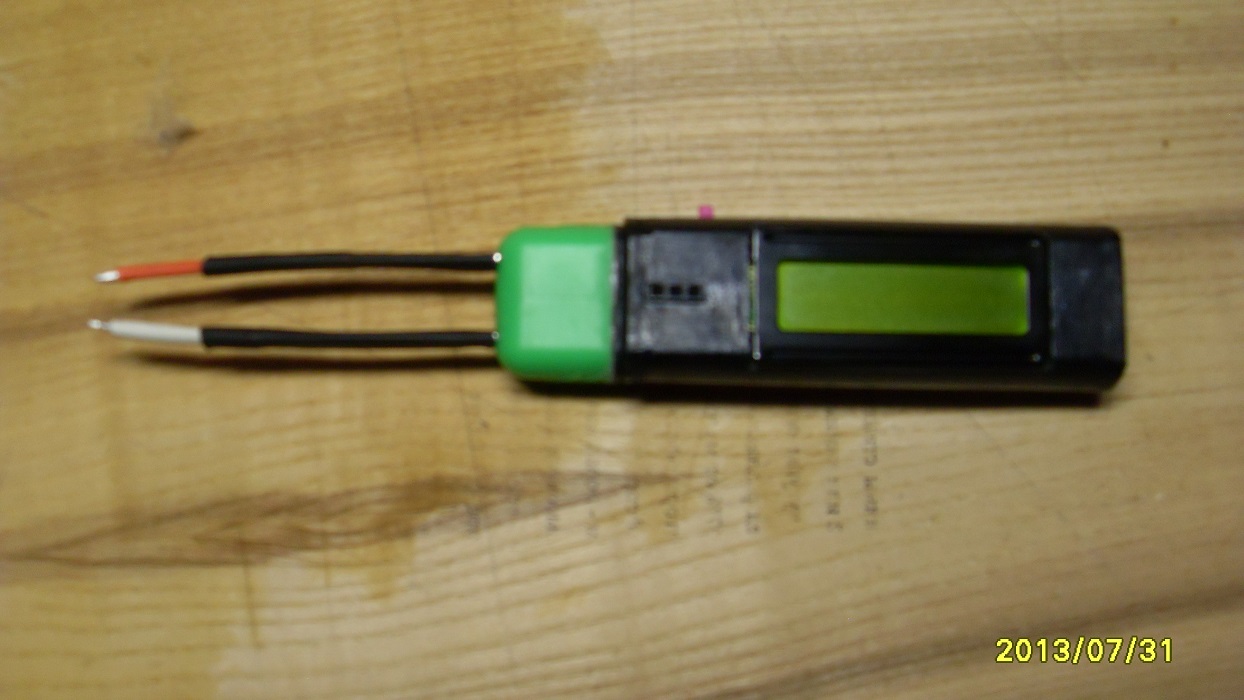

Запихнул в корпус из под плеера Acer вот,что получилось;

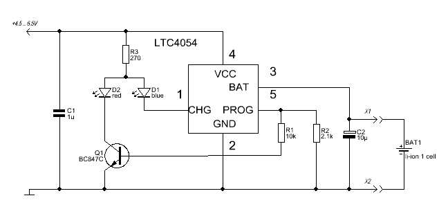

Всем ДВС, многоуважаемый vlad465, подскажите пожалуйсто, у меня в наличии есть MCP73831T-2ATI/OT, правильно ли я нарисовал сжему подключения? Просто МАХ как то дороговата, хоть конечно можно маненько и разориться, что бы плату не поганить, но вот в инет магазинах, где я затариваюсь, её нет в наличии, а искать в других и заказывать её одну, как то не очень хочется.
ДШ на неё прилагаю.

Странно, у нас наоборот MCP73831 подороже и сложнее найти, потому выбрал MAX1555.
Зарядка по даташиту будет работать, никуда не денется. :)
Можно попробовать втиснуть двухцветный светодиод по аналогии со схемой на MAX1555 или этой -
Наверно будет работать.

Не знаю, в Чип-НН по 25р. свободно, а вот МАХа дешевле 94р. не нашел :shock: ! А двух цветный на ней городить, я думаю и смысла нет, он при заряде мигает, как зарядилась, просто горит!

Добавил кнопочку на пинцет для удобства.И фотки начало зарядки и конец зарядки индикация светодиодами.

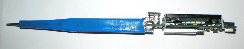

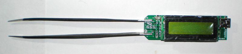

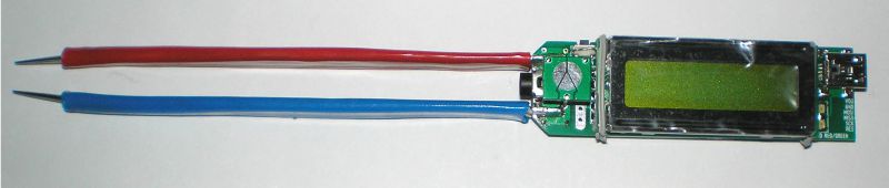

Вот мои поделки.
Для тестера ПП будет еще съемная панелька для мощных транзисторов и СМД-шек.
Благодарю уважаемых Grotа и Vlada465 за наборы.
За качество фоток извините.
С уважением

Замечательно придумано! :beer:
Съемный пинцет наверно будет даже удобней, нужен он не всегда, иногда только мешает.
И габариты меньше, пользоваться удобней. :)
