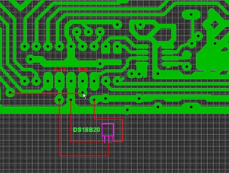

1)Тобиш мне Дроселя на 300 микрогенри на 0,5А должно хватить?
2)Я не вижу где стоит на 10Mhz кварц.где он?
3)Спасибо большое за резисторы,но у вас их получается 31,а не 38 заявленных в схеме.
Там 3 резистора перевернутых припаяны,но думаю по схеме можно будет разобраться.

1) По идее да, сами посмотрите - если потянет значит пойдёт.
2) Оранжевенький такой возле контроллера на фотке, на схеме на 15й и 16й ножке контроллера.
3) 3 перевёрнутых резистора - это конденсаторы - все на 0,1Мф - с3, с5 и с11 по схеме.
Вот так точнее будет
472 - 4,7к - корп. 0805 4шт и 1206 6шт = 10шт
103 - 10к - корп. 0805 9шт и 1206 6шт = 15шт
105 - 1м - корп. 1206 - 7шт
1R0 - 1 Oм - корп. 0805 - 5шт
Очень нравится неон

Уважаемый SLvik,у вас толи ошибка толи чего...на фотографии перемычек у вас изображена какая то красная перемычка(мол она должна быть на оборотной стороне платы),НО ее нету ни на оборотной ни на лицевой в других фотографиях!Как же делать?
И все равно 10+15+5+7=37 а не 38 заявленных в схеме!
А так же обнаружил что датчик температурой у вас второй ногой подключается не к 6 ноге мк,а к 4!Не ошибка ли случайно?
Выходит что монтажная плата не верна?
На фотках моя первая плата, я в ней нашёл ошибку и перерисовал печатку для статьи.
Если будете делать мою плату эта перемычка будет т.к. печатка перерисована.
Распечатайте мою печатку и посмотрите самит - она отличается только перемычкой в этом месте.
Именно 37 + 1 подстроечный резистор я его не считал т.к. речь шла о постоянных планарных резисторах в корпусах 0805 и 1206.
Нет не ошибка схема правильная на 100%, просто плата первого выпуска.
Я потом поменял резисторы местами, порезал доложки и припаял перемычки.
На фотке всё верно кроме 2х резисторов которые надо поменять местами 4,7к и 10к по 4й и 6й ноге.
Хотя если оставить и так будет работать, но по схеме надёжнее.

А вот на счет припаивания резистора не ясно!Куда все таки резистор припаивать к каким ножкам?
И нужно еще поменять 2 резистора на 4 и 6 ножке,так?Точнее к каким ногам какой припаять?

Ну вы схему-то гляньте.
По 4й ноге 10к.
По 6й - 4,7к
Так же как на фотке, просто местами поменять 4,7k на 6ю, а 10к на 4ю.

SLvik,пожалуйста напишите,а лучше на картинке покажите пжл где должна быть перемычка и термодатчик DS18B20,я не понимаю никак в каких дырки его нужно воткнуть)!Какие поменять резисторы я уж разберусь.

Чертёжик новой платы.
Вид со стороны монтажа.
DS18B20 CONNECT.jpg [163.75 KiB]
