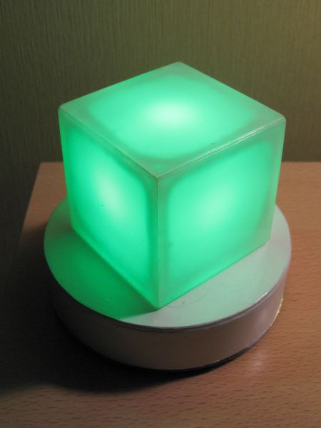

Повторил данное устройство
Основная катушка - диаметр провода 0,4 мм, /100 мм -диаметр - 60 витков
Катушки 6 шт. - 0,15 мм / 44 мм - диаметр -70 витков.
Светодиоды использовал от китайской RGB ленты.
Транзистор использовал какой под руку попался IRF-640 (греется прилично без радиатора ) но посаженный на радиатор -совсем не греется -за всю ночь радиатор от старой видеокарты совсем не нагрелся 5*5 см высотой 3 см . Потребление устройства - 200 миллиампер.
Напряжение повысил до 12 вольт.
Впечатления:
-Яркость свечения -отлично! в темноте очень ярко даже.
- Весьма необычно особенно если катушка передатчика спрятана под крышкой стеклянного стола шоколадного цвета -не сразу поймешь почему светиться :) хы-хы :))
- Мне понравился вариант открытого исполнения -весьма футуристический вид если изготовить катушки аккуратно и просто покрыть всю конструкцию кубика лаком .

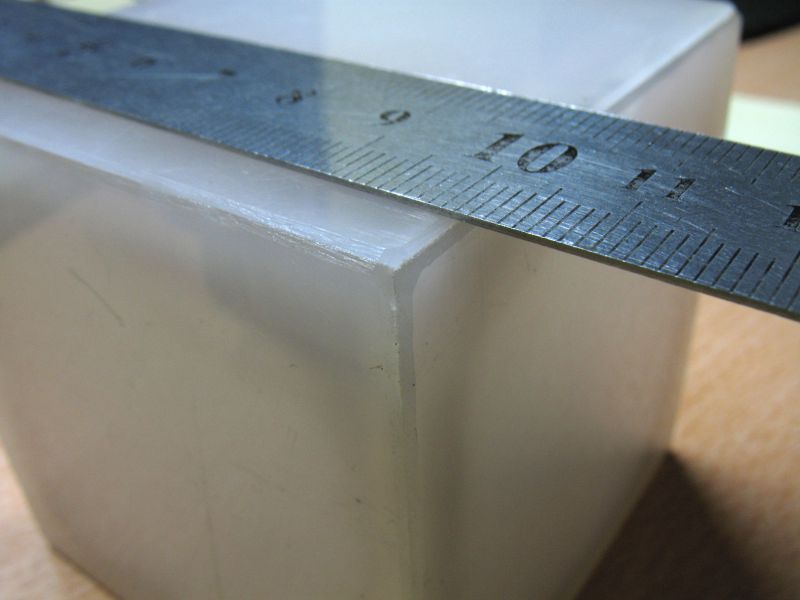

Напилил квадратов из матового оргстекла, а как снять аккуратную фаску, пока не придумал. Может кто поделится своим методом? :dont_know:
В ручную наврядли получится идеально. Надо приспособу делать или на фрезерном станке делать. Или есть возможность заказать лазерную резку. Я просто пока покрасил толстым слоем матовой краски предварительно заклеил светики малярным скотчем.
 Заголовок сообщения: Re: Тессеракт
СообщениеДобавлено: Ср ноя 27, 2013 14:54:53
Рейтинг сообщений: 13
Зарегистрирован: Сб июл 31, 2010 18:25:59
Сообщений: 185
Я себе кубик делал из оргстекла толщиной 4мм, фаску снимал грубым плоским напильником. Напильник прикрутил струбциной к столу и по нему уже "ездил" заготовкой. После склейки кубика аналогичным образом сгладил края.
