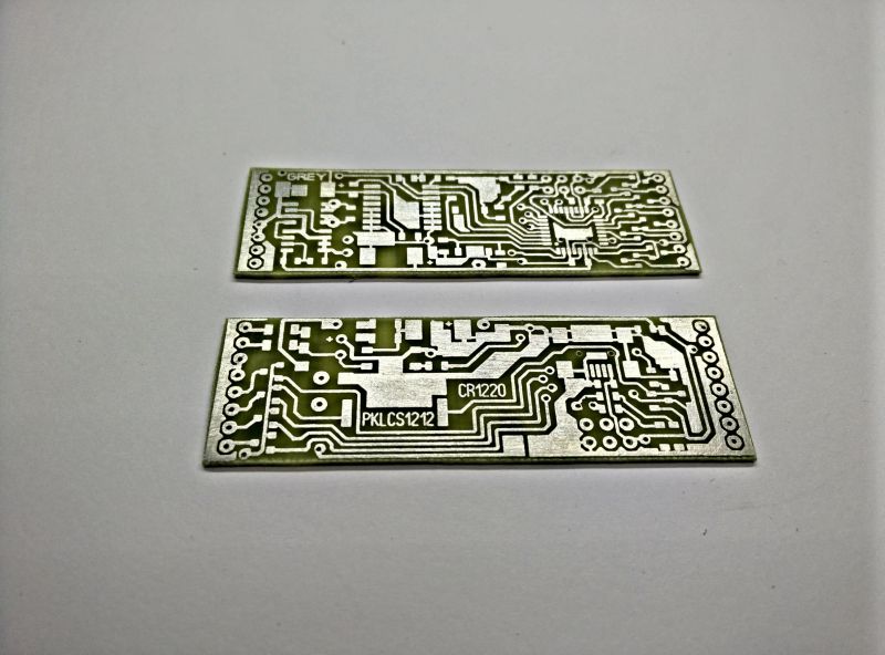

Процесс идет.
Сегодня начали писать прошивку под прототип.
Решили оставить две кнопки.
Микроконтроллер Mega8.
Режимы отображения: Время (ЧЧ:ММ), температура, дата (ДД:ММ). Температура и дата отключаемые из меню.
Добавлен двухцветный светодиод: индикация включенного будильника и ежечасной пищалки.
Энергоэффективность улучшена. В режиме отображения времени ток всего 62мА. Я думаю это не предел. Будем поднимать КПД преобразователя.
В перспективе проект перерастет в наручные часики на ИВ-8. Так, чисто по приколу.
Попытаюсь воткнуть датчик освещенности (чисто аппаратная регулировка), если места хватит на плате. И так уже впихнул невпихуемое.
Жду Ваших пожеланий, господа Коты.
Профессионалов, прошу меня сильно не ругать. Я по образованию - юрист.

Да, фоторезистом. Правда принтер говно совсем, приходится закрашивать свободные участки (так контрастнее печатает). С другой стороны и травить то быстрей. :)
Опять перерисовываю плату под управление яркостью... Война за каждый миллиметр...

SPI интерфейс неприкосновенен.
Добавил регулировку яркости из меню. Соответственно добавилась аппаратная часть (резистор, оптопара, электролит), надо было это всё как то впихнуть на плату. Убранная третья кнопка проблемы особо не решила (места и так почти не занимала, да и была с другой стороны платы). Вместо кнопки добавилось пару кондеров в антидребезг контактов оставшихся кнопок...
Платы практически "сварисилсь", минут через цать могу выложить фотки, если интересно. :))

Как то так... Немного перезасветил фоторезист (секунды на две - три) и дорожки подразмазались.
Но это так, отладочный вариант, поэтому и так сойдет.
