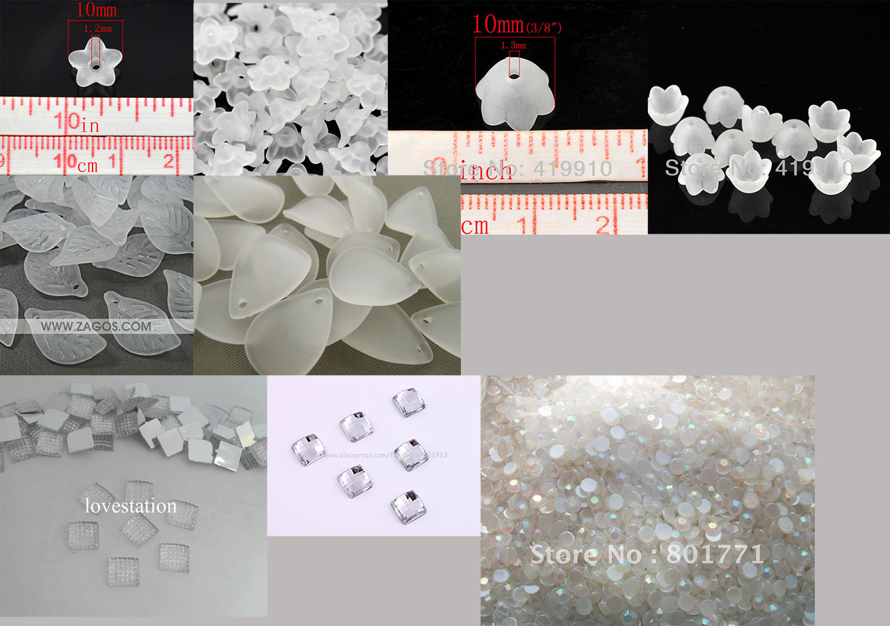

Доброго времени суток, Коллеги!
С уксусным силиконом вышло полное фиаско. Твердеет герметик за счет влаги находящейся в воздухе, а я его в форму с парафином. Естественно там никакого воздуха, за сутки полностью не затвердел. Часть изделия осталась в форме в кашеобразном состоянии. За сутки герметик впитал в себя краску из парафина и приобрел цветовой оттенок. И с рассеиванием получилась полная фигня, наружу пробиваются только оттенки красного. В итоге полное разочарование.
На мой взгляд, пока самый best получился у Дмитрий2012, но таже фигня
Fallk писал(а):
Вот только засада - нету у меня старой китайской гирлянды ))).
С расстройства начал искать готовые варианты у Китайцев. Сейчас Китайцы очень много продают трубку, диаметр 4 см, из белой пенки внутри яркие светодиоды. Отбросил такой вариант – дорого. Продолжил поиски и нашел вариант – цветочки для изготовления бус. Вот ссылочки на поднебесную:
http://www.aliexpress.com/item/1000pcs- ... 36360.html
тоже самое количество поменьше чуток
http://www.aliexpress.com/item/Free-Shi ... 88007.html
Каплю термоклея в центр и на светодиод. Получится шляпа из цветка.
Другое исполнение, но высота большая 9мм, придется пилить. Может получится колпачок округлой формы.
http://www.aliexpress.com/item/Free-shi ... 82950.html
Листочки
http://www.aliexpress.com/item/wholesal ... 43973.html
Что то похожее на плоскую и выпуклую каплю
http://www.ebay.com/itm/17mm-50pcs-OFF- ... 485435d486
Ну и сомнительные варианты. Первые два с металлическим напылением снизу, третий цвет непонятный.
http://www.aliexpress.com/item/Free-Shi ... 70713.html
http://www.aliexpress.com/item/free-shi ... 79565.html
http://www.aliexpress.com/item/best-sel ... 45109.html
Я остановился на цветочках. Минимум обработки, только термоклея добавить. Форма??? К форме можно привыкнуть, плюс термоусадка. Зато применение универсальное – не только для нового года. :))
Со временем ссылки устареют, поэтому прикрепил картинку.
Acrylic.jpg [187.72 KiB]

А мне вот блестяшки нравятся, я вчера что то наподобие искал - но зациклился на diffuser cap led, так и ушел спать
По идеи готовые преломляющие рассеиватели - 300 штук за 210 рублев
Напыление легко сдерется - этож китай :))

Дело за малым. Дойти (доехать) до торгового комплекса. Пройтись по отделам с тканями, бисером, бижутерией и ногтевой сервис. Прикупить несколько штук на пробу.

Wow! :shock:
А сказали что меня торкнуло, оказывается я не один. :)))
Всем салют!!!
Был в магазине ткани, прикупил "стразы"(beads у китайцев). Не было пупырчатых и цветочка. Страза в центре кучи сделана из стекла. Квадратик на пуговице такой же, как у китайцев. Квадратик с углублением в центре не испытывал.
Напыление удаляется без трудностей, надфилем. Результат испытаний неоднозначный. Из прожектора с узким лучом получается прожектор с широким лучом в размер линзы. :(
После матирования всех оставшихся граней ситуация становится лучше. От чего хотели уйти, к тому пришли. Есть ещё одна особенность этих стекляшек - нет свечения с торца. Свет только сверху и снизу такого светорассеивателя.
Чем шире и длиннее - тем красивее. :)
Пока "цветочек" рулит, не надо матировать. Эх, еще бы пупырчатый купить... У китайцев еще нашел пупырчатый из смолы. Ну и картинка:
