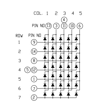

Martin76 писал(а):
А первые точно с ОА в строке? Обычно А- ОК, В -ОА.
11211222221.jpg [32.95 KiB]
