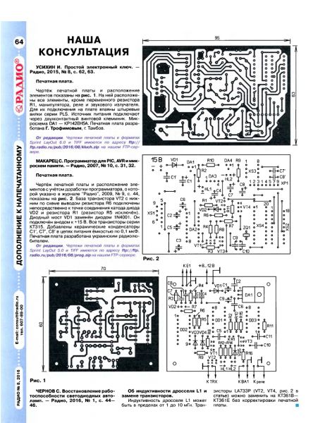

Всем Котам доброго времени :)) .Почитал о насущных проблемах,сравнил с уже собранным своим программатором РАДИО 2007, №10-Программатор для PIC, AVR и микросхем памяти и горсткой убитых PIC f84,f628 :cry: ,так вот все убитые pic были пробиты :shock: по VРР -вывод 4.Причём как я понял это происходило при первом же чтение,даже не записи в чип .Так вот ,статья РАДИО 2007,№8-Программатор на базе "extra-pic"-там присутствует сопротивление по цепи VPP(PGM) -исправил ,допаял в свой и вуаля :))) -читаем пишем радуемся удаче и не каких "адрес записи 0х00000А записано 0х1683, реально в чипе 0х000"
Смотрите Свои программаторы и чистой канифоли Вам!

Схему нужно доработать, на плате это учтено.
