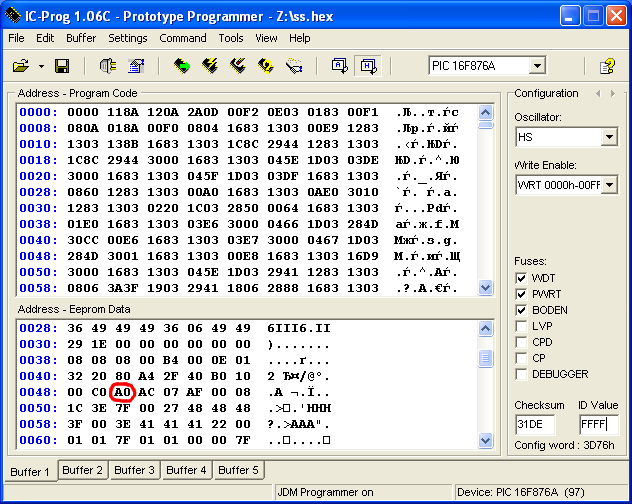

alex_grach Как я писал выше у меня на дисплее 1110i изображение зеркально, пробывал разные прошивки, и другой дисплей из той же партии. На форумах по ремонту телефонов пишут что есть такая проблема при замене дисплея 1110i, иправляется прошивкой телефона. Не могли бы Вы внести изменения в прошивке. Собрано на Pic16F876A , питание 5в.

Всем доброго времени суток!
Прошу прощения за некоторое бездействие, оккупировали на работе...
Отключалку фена поправлю на 50 градусов, скомпилю и выложу...
По поводу 1110i. Я так полагаю экран не китай, а оригинал, отсюда и проблемы ;)
Правится просто, открываем ЕЕПРОМ, ищем 75 байт, меняем его с A0 на A1.
lcd.png [28.08 KiB]
Спасибо! Дисплей теперь показывает нормально.
