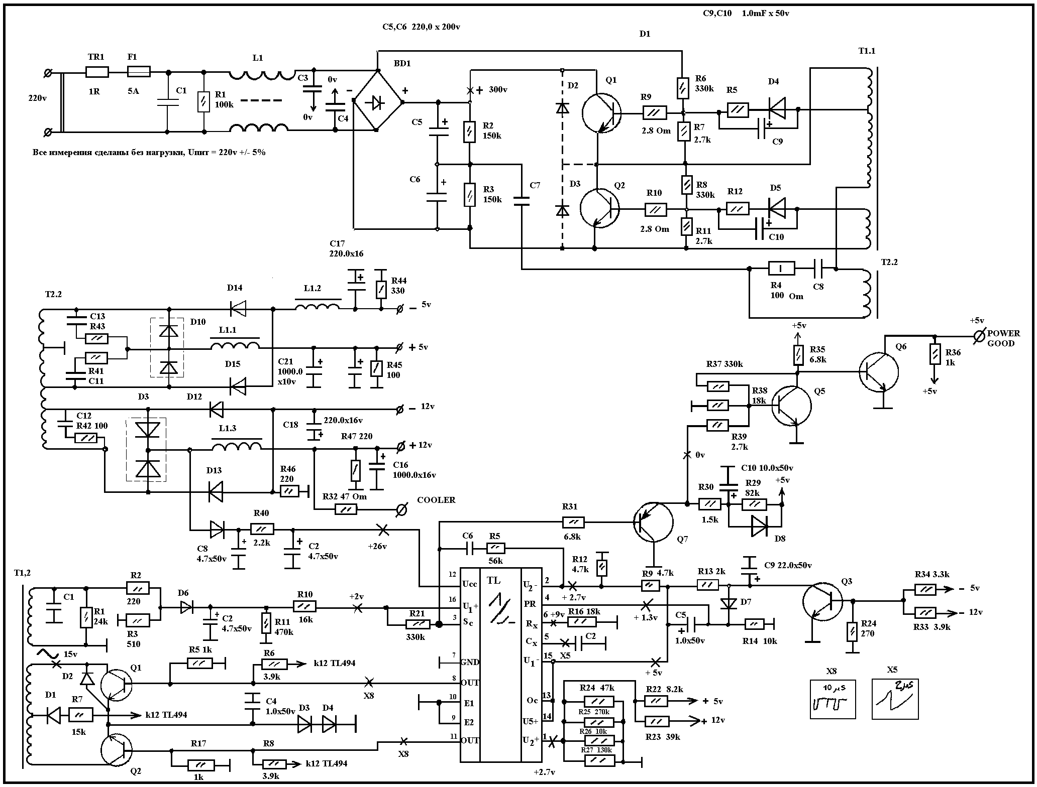

Доброго времени суток всем!
Занялся переделкой блока питания АТ под зарядник.
Проблема в том, что у меня трансформатор управляющий имеет дополнительную обмотку в Сети нашёл схему AT БП c такой обмоткой, в приложенном файле в левом нижнем углу имеется эта обмотка, только у меня через пару транзисторв с выпрямителя как во вложении сигнал идёт на 4 ножку TL494.
Удалил всё что было подключенно к этой обмотке.
Без этой обмотки схема стала похожа на схему переделки сабжа.
Однако в процессе наладки похоже был сильный шум на TL494, на столько что она по звуку дорсселя реагировала даже на прикосновение измерительных щупов. Лишних деталей на схеме не осталось, но напряжение выше 12V не поднядлось, хотя вентилятор подключенный к переделанным -5V крутился от напряжения в 10V.
Проверка тока привела к пробою одного из силовых транзисторов, так что на текущий момент всё печально.
И всё это несмотря на то, что все испытания проводились через лампочку 60W!
atbp3.gif [63.99 KiB]

RTFM У Вас должно получиться так.
и про Y кондеры не забудьте , да и шунт китайский резистор не годится.
Если все в соответствии со схемой то все будет нормуль. И если все детали исправны.
Да и бред какой-то с С8, С2 и R 40 на килоомы :o , что это? Оно с этим резистором вообще работать не будет, а С8, С2 маловато даже в сумме. Достаточно запитать так, как в квадратике обведено.
микросхему LM339 выпаять для другой поделки :))
atbp3.gif [56.13 KiB]
Последний раз редактировалось Simurg Пн янв 10, 2011 01:56:16, всего редактировалось 1 раз.

В последнем вложении от уважаемого Simurg необходимо сделать маленькую поправку
в схеме, а именно: верхний вывод R6 соединить только с коллектором Q1.
Надо поправляться, а то в схеме много R6 и Q1.
Q1- это высоковольтный силовой ключ, на коллектор которого приходит +300В.
R6 в его базовой цепи.
 Заголовок сообщения: Re: Эволюция импульсных зарядных устройств AT/ATX
СообщениеДобавлено: Вс янв 09, 2011 17:56:41
Карма: 19
Рейтинг сообщений: 60
Зарегистрирован: Пт янв 15, 2010 12:24:17
Сообщений: 686
Мявтор 3-й степени (1)
поправку сделал
в схеме, а именно: верхний вывод R6 соединить с удвоителем напряжения так лучше. Запуск быстрее.
Q1`- это высоковольтный силовой ключ, на базу которого через резистор приходит около +500В в момент запуска от схемы на диоде и кондере
R6` в его базовой цепи
Это исходная схема была с ошибками. Не заметил.
atbp3.gif [57.52 KiB]

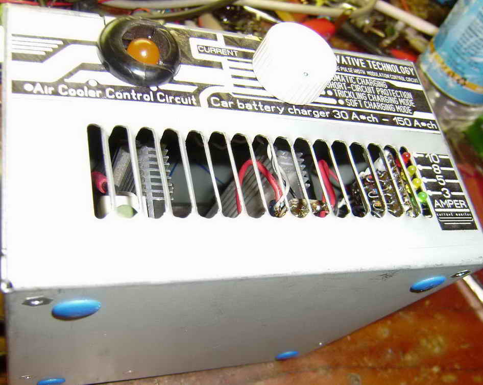

Вот еще знакомому забацал
спереди.jpg [86.4 KiB]
сзади.jpg [108.47 KiB]
сбоку_сверх_близ.jpg [71.65 KiB]
сбоку_сверх_близ1.jpg [99.51 KiB]
начинка.jpg [73.45 KiB]
