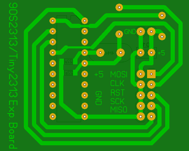

Ну, раз тут начал, тут и продолжу ... Какую роль играют джамперы в платах расширения для программатора? Какое "нормальное" положение джампера?
??? Какие джамперы? Схему в студию.

фото, на котором отчётливо видны штырьки джамперов.
печатная плата SL5. Правее надписи GRD (что вверху).

:))) Это штырьки для подключения разъема программатора и питания (типа того, что во вложении у меня). А если бы были джамперы, они были бы обозначены на схеме.

Не, ну меня за идиота держать не нужно...
Коннектор 10х2 Я могу отличить от джампера...
Я говорю не про 2 ряда по 5 контактов, а про 2 "штырька" отдельно от вего! Посмотрите внимательней на фото - там возде него ещё написано что-то вроде "+1".
Коннектор 10х2 - правее кондёр 0,1 мкФ - правее джампер (на фото, например, расширения для Тини13).

Ну вас никто за идиота не держит. Ну во-первых, я написал "Это штырьки для подключения разъема программатора и питания" (обратите внимание на последнее слово). Ну а во-вторых, питание программатора заводится с платы контроллера. А "+1" на самом деле "+" и "_|_" - обозначают полярность подключения разъема =)
