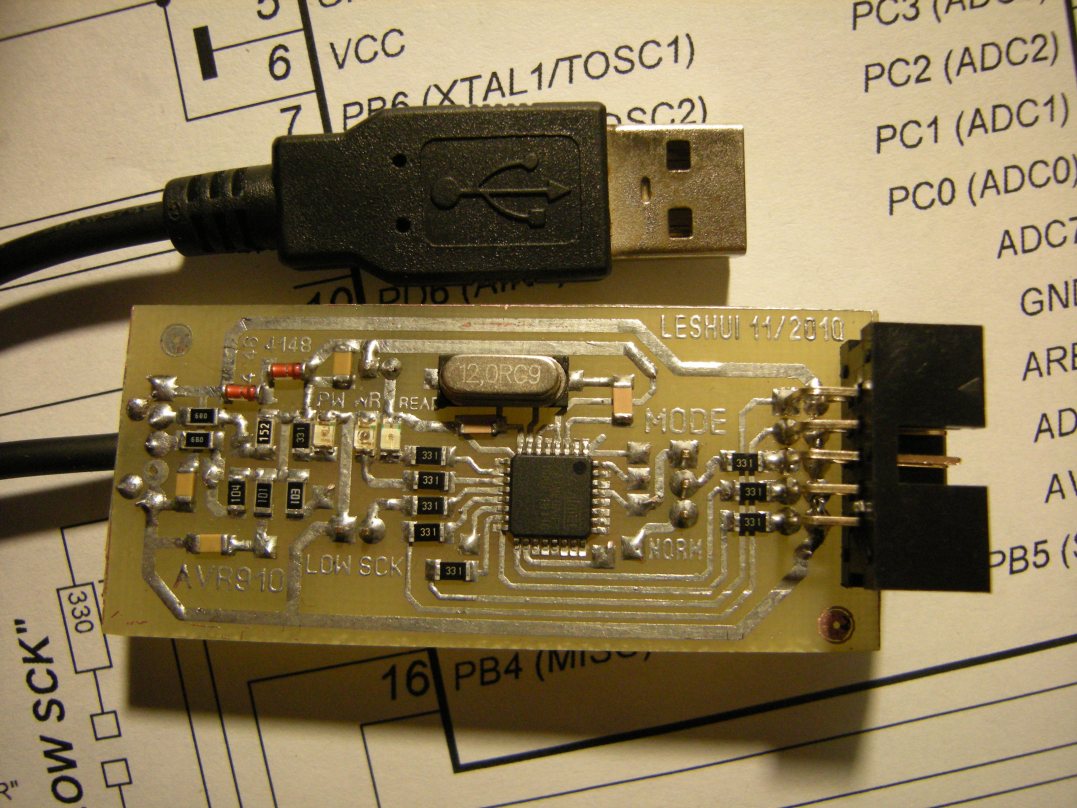

Andrew_KMR
Еще раз хочю поблагодарить за вашу замечательную прошивку и за ваши труды.
После переделки ламинатора я сделал около 10~13 плат результаты впечатляют! Теперь я могу смело наносить ЛЮБЫЕ надписи на плату и делать дорожки 0,4мм, с утюгом это редко когда получалось, а если и получалось, то по краям дорожки были рваные и постоянно приходилось иглой под микроскопом корректировать зазор между дорожками.
Теперь я освоил производство ПП и делаю по следующей схеме.
1. беру ПЕМОЛЮКС и с помощью металлической стружкой в ввиде губки тщательно, особенно по краям, натираю плату.
2. Ополаскиваю в теплой воде и просушиваю утюгом на три звездочки до высыхания ПП.
2.1 При этом ПП можно брать толко за ребра и проглаживать утюгом по не рабочей стороне ПП.
3. Далее беру подложку от самоклеящийся бумаги которую покупаю в "канцелярской мекке", с верхнего торца склееваю с обычной бумагой, ставлю на принтере макс. тонер.
и прогоняю через принтер на "ручной подаче". В течение минуты тонер окончательно закрепляется на подложке, и приклееваю к будущей плате при этом ПП обязательно должна быть градусов 40~50 иначе тонер только кусками ляжет.
4. засовываю в ламинатор и прогоняю при температуре 190 градусов 10-14 циклов вперёд-назад.
5. вытаскиваю плату и примерно через минуту просто снимаю подложку, а тонер остается на ПП.
6. Если перегрели плату, то при снятии подложки тонер будет вязким и частями отрываться.
P.S Принтер у меня Brother 5340D. ОБЯЗАТЕЛЬНО, тщательно очистить плату пемолюксом, мне лиично не помог ни ацитон, ни раствор амиака, ни ФЭРИ только пемолюкс в ввиде порошка( В своем составе он имееет соду что благоприятно влияет на медь) и металлическая стружка. Если полигоны большие, то нужно прорисовать маркером иначе дырки будут в полигонах.

Комментарий к файлу: вот одна из последних плат AVR910 размер 67x30мм
AVR910.jpg [186.59 KiB]

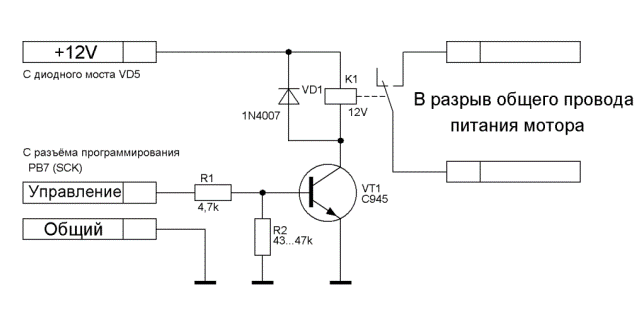

Уже всё исправлено :)
Выяснились некоторые моменты по применению диодов в качестве термодатчика:
Не все диоды имеют линейную температурную характеристику;
(Рекомендую проверить линейность Вашего диода).
В зависимости от материала диод может имееть разное падение напряжения на 1 градус цельсия.
(В моём случае было 1,25mV / 1'C) что соответствует 2-м градусам цельсия на одно значение АЦП.
Порядок калибровки ламинатора будет выглядеть так:
Греем ламинатор до 70-и градусов (измеряем термометром) параллельно измеряем и записываем падение напряжения на диоде при этой температуре.
По достижении 80-и градусов снова измеряем падение напряжения.
Заносим эти показания в таблицу файла Excel который прилагается, получаем нужный коэффициент.
Далее в режиме "Вперёд" холодного ламинирования нажимаем и держим кнопку "ВВЕРХ", появляется возможность ввода поправки по температуре (теперь от -35 до +35 с шагом 1 градус), по истечение 3 сек. на индикаторе появится надпись "E-2'0" - это и есть коэффициент, меняется кнопками "ВВЕРХ" или "ВНИЗ", диапазон от 1,0 до 3,0 (т.е. 1-3 градуса на значение АЦП).
*Для желающих реализовать отключение мотора: нужно сделать плату с транзистором NPN и реле, подключить в разрыв общего провода питания мотора, а сигнал управления взять с ножки PB7 (SCK в разъёме программирования) эта функция в новой прошивке реализована.
Вот как-то так :)
Комментарий к файлу: Схема блока реле
