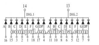

подскажите пожалуйста, у меня на индикаторе 18 ножек, схема подключения на рисунке ниже, можно ли его использовать в этом устройстве и как? Или все же нужно искать индикатор с общими А,В,С...?

Нужно просто соединить A+A B+B C+C и т.д.

Совершенно непонятно как индикатор может корректно работать при таком подключении, но поверю вам на слово. Спасибо
почитай http://radiokot.ru/start/mcu_fpga/avr/15/
