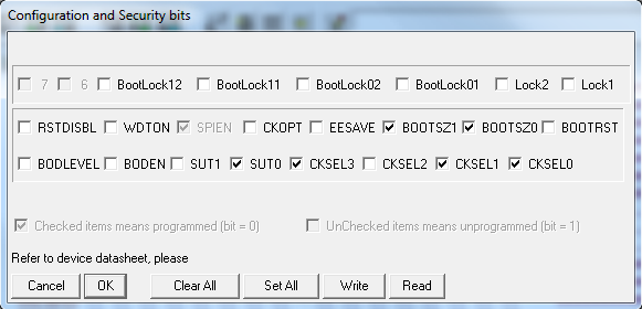

Забыл про FUSE.
МК работает от внутреннего генератора 8 МГц. Для PONYPROG:
FUSE_8MHz_Int.png [25.54 KiB]

Soir писал(а):
Забыл про FUSE.МК работает от внутреннего генератора 8 МГц. Для PONYPROG:
в тексте программы написано 1 Мгц
или то имелось ввиду в протетусе
