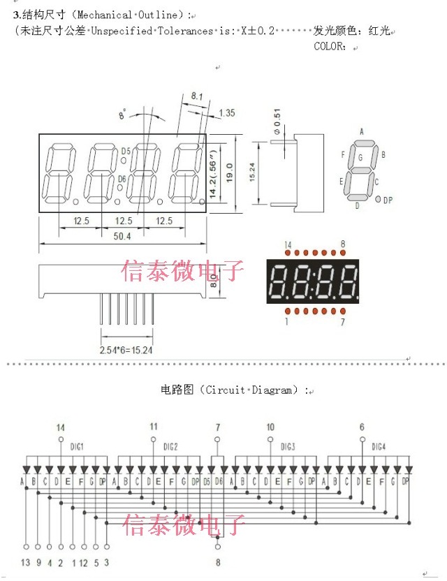

Здравствуйте!
Недавно начал изучать электронику и хотел бы задать вопросы по подключению семисегментного индикатора.
Подскажите, пожалуйста, если у меня нет индикатора Man, а имеется другой индикатор, также с общим анодом (9-разрядный), как мне его подключить, чтобы схема заработала? Какие общие принципы подключения семисегментого индикатора необходимо знать начинающему?
Спасибо!
 Заголовок сообщения: Re: Банальный цифровой термометр.
СообщениеДобавлено: Сб мар 07, 2015 15:22:15
Карма: 196
Рейтинг сообщений: 8554
Сообщений: 42707
Есть ДВЕ разновидности семисегментных индикаторов- с ОБЩИМ АНОДОМ, и с ОБЩИМ КАТОДОМ (ну, на самом деле- индикатор- то ВОСЬМИсегментный- :))) восьмой сегмент- это десятичная точка, если она есть.. ) РАЗРЯДНОСТЬ индикатора- в этой схеме сильно не влияет- просто вы можете использовать столько разрядов, сколько вам надо. При "наличии отсутствия" многоразрядных индикаторов- их можно сделать из ОДНОРАЗРЯДНЫХ или ДВУХРАЗРЯДНЫХ - используя соответствующее количество индикаторов.
Общий принцип управления индикатором- это - подаётся нужное напряжение на ОБЩИЙ вывод разряда, а на выводы сегментов подаётся только на те, которые должны светиться-, потом то же подаётся на следующий разряд-
Вот, например, "схема" четырёхразрядного семисегментного индикатора-
F5461AH.jpg [111 KiB]
Правда- у этого индикатора ещё есть "двоеточие" - сделанное на отдельные выходы.
а ваш девятиразрядный- использовать можно, просто "лишние" разряды не будут использоваться..
