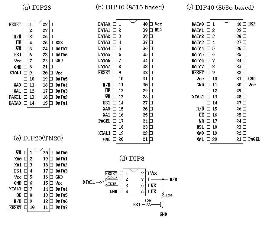

скажите кто нибудь собирал реаниматор на меге8515 , какие фьюзы нужны? Прочитав статью написано что ничего ненадо , просто прошить меу и все , но прочитав данную ветку , увидел что многие выставляют какие то фьюзы . Я вот и в замешательстве :(

как я понял печатка для меги 8515 , посмотрев по питанию +5 в идет с 9 ноги мк или я не прав?

печатка для меги 8515,а питание идет на 40 ногу,на 9 ногу(reset)идет через сопротивление 10к.

последний вопрос , делаю отдельно панельку для меги 8 , у нее есть выводы 20 ( avcc) , 21(aref) , 22(gnd) , их как то надо использовать , скажем 22 землю соединить с 8 выводом он тоже ведь минус , а как быть с 20 ( avcc) , 21(aref) , их просто оставить , не трогать?

ВОТ!
Копия PinAdapter.xls [39.5 KiB]
avrxp_sk.png [9.81 KiB]

sidya писал(а):
ВОТ!
Спасибо огромное , все пошел делать реаниматор)
