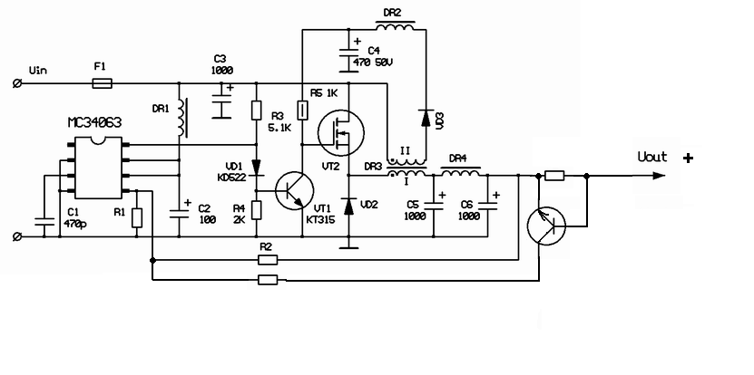

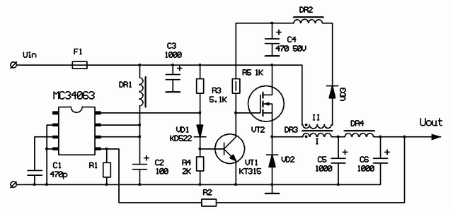

Уважаемые сметано-веды,
Есть желание применить данную схему :
В качестве зарядного устройства, и с этой целью необходимо ввести, помимо стабилизации напряжения, стабилизацию тока.
Так и просится неверный вариант:
Но по всей видимости нужно делать так:
Кто, что скажет? Имеет право на жизнь? или есть более правильные схемные решения?

Подтверждаю, схема работает .Собрал сразу два преобразователя,один на 5В, другой на 14В. Увеличил R2, паралельно ему включил два резистора, один из них подстроечный. Все это- для небольшой регулировки выходного напряжения.Дополнительную обмотку намотал тонким монтажным многожильным проводом.Силовые элементы использовал: транзистор IRF44N ,диод MBR20100.Сердечник желтого цвета ,как в статье.Паралельно входному и выходному электролиту поставил 0.1мкф.Ничего не греется, работают преобразователи отлично.

dosmen Вы писали "Кто, что скажет? Имеет право на жизнь? или есть более правильные схемные решения?"Работать правильно не будет, потому что на коллекторе ,по отношению эмиттера,будет всегда отрицательное напряжение (коллектор привязан к напряжению опорника ,а оно ниже выходного напряжения), а Вы применили транзистор NPN.Кроме того, в цепь базы надо включить сопротивление ,несколько десятков Ом, иначе эмиттерному переходу кирдык.
