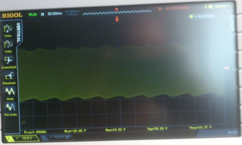

Пришли микрухи МСР1416R из Китая, поменял, вроде как заработало, но при проверки на нагрузку есть непонятки.
При увеличении тока в диапазоне примерно от 40мА до 55мА происходит какая то амплитудная модуляция, плывёт напряжение 15В соответственно и 50В (питание 5В).
При уменьшении тока диапазон смещается примерно от 45мА до 25мА. При питании от 8В модуляция происходит в самом конце диапазона.
Ток потребления при 5В примерно 1А, при 8В около 0,7А.
Установки по рекомендации автора. Вся индикация на дисплее довольно точная, с низу диапазона тока занижает на 4мА в конце завышает на 1мА.
Напряжения один в один с мультиметром. При 100мА Vrms 27В. от пика до пика 80В.

Модуляция по видимому возникает из-за программной обратной связи, ее постоянная времени для некоторых точек не подходит. У себя такого не наблюдал, попробую традиционными методами исправить это в прошивке.

Я тоже так подумал, на входе драйвера сигнал начинает как бы срываться.
А по току потребления 1А_5В, как думаете, не великовато, или при 5В нормально?
По температуре транзисторы чуть тёплые.

По току все нормально, 5Вт потребления при 2.7Вт выходных, остается около 2.3Вт на питание всего огорода да на потери в преобразователях.

Прошился, модуляция не пропала, изменился диапазон и частота модуляции. Причём при уменьшении тока может пройти и чисто.
При питании 5В модуляция до 12В, а потом синхронизируется, бывает чисто работает во всём диапазоне, есть зависимость от напряжения, от 4,8В до 4В работает лучше.
На 07 прошивки мне приходилось ограничения на БП ставить 2,5А и то иногда светодиод мерцал, на 08 этого нет, ставлю ограничение 1А при нагрузки 0,87А.
У меня стоит доп резистор 1к перед VD2, VD3.
Смотрел питания 3,3В, на 07v при модуляции сигнала, напруга 3,3В тоже скакала, на 08v всё чисто при любом напряжении питания и тока нагрузки, только
ВЧ помехи растут. Уже хорошо, ещё бы от модуляции избавиться.
