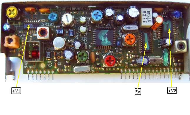

а основная плата откуда вы его выдрали сохранилаь
просто часто маркировку делали на плате а не на тюнере
единсвенное что я понял что тюнер аналоговый
вывод аннтенны тоже не трудно определить
какой чип там стоит - на первом фото в предыдущем посте не видно

Андрей, спасибо за то, что находите время для ответов!
Вот фото с указанием маркировок чипов. Чесно сказать, чипы эти меня не порадовали: ничего не смог о них найти...
Комментарий к файлу: Чуть не забыл производителей. Слева направо: 1-филипс, 2-аллегро, 3-моторола, 4-сименс.

Привет форуму!
Такое наблюдение: ниже и чуть правее третьего чипа (и дорожки к нему) стоит кварц на 7.2000
Навоит на мысль о PLL...
Еще удалось найти основную плату и срисовать цоколевку интерфейса :)
И мне извесно, что маркировка на чипах - это какие-то серийные номена заказов или что-то в этом роде. На самом деле функциональная начинка - это какой-нибудь перемножитель сигналов, дискриминатор и т.д.
Просьба к форуму: помогите установить истину с маркировками чипов.
Я не профессиональный ремонтер и даже не любительский - это так, для души.

 Заголовок сообщения: Re: Mini stereo FM
СообщениеДобавлено: Вс сен 25, 2011 17:48:54
Мявтор!
Карма: 16
Рейтинг сообщений: 43
Зарегистрирован: Чт ноя 30, 2006 12:27:46
Сообщений: 2057
Откуда: Челябинск
вот это уже ближе к делу надо подумать над соответсвием
если тюнер рабочий то вам не сказано повезло
скорей всего синтезатор уже на тюнере есть для этого есть управляющие сигналы
с питанием тоже понятно V2+ это скорей всего 5 в надо по дорожкам смотреть для синтезатора +10В для основной схемв
остальное подумаю и выскажу свои предположения

Андрей, здравствуйте!
Что касается напряжений.
Во вложении 08 указано, какие чипы чем питаются. К сожалению, проследил не все - быстро глаза устают.
Теперь по вложению 07.
Номер 1 - пьезокерамиеские фильтры на 10,7 - всего их четыре штуки.
Номер 2 - я думаю, кварцевый фильтр. Почему - потому, что три вывода. Надпись на нем 10L4 TEW 4E.
Номер 3 - кварц на 10.350
Номер 4 - кварц на 7.200
