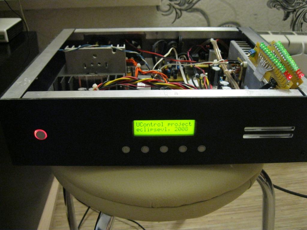

Всем привет!
Вот и я собрал свой усилок на базе сего управляющего контроллера (не прошло и года :)) )
Моргала надпись если смотреть под углом к надписи - добавил яркости экрану - теперь почти не заметно. С кнопочками и правда было напутано малеха). Есть еще мелкие недоделки в целом и к компу пока не подключал (основное назначение усилка, USB рулит!).
В целом управление понравилось - просто и, думаю, надежно!
Автору (авторам) большое спасибо за разработку!
Вот пара фоток.
