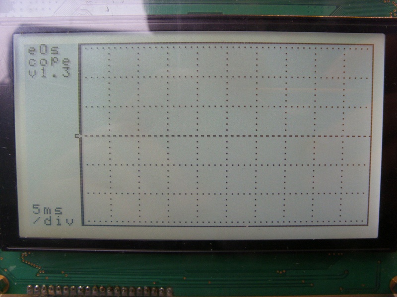

Сёдни пропробовал связать свой ЖКИ на T6963 и мегу пока без
остальных деталей... На дисплее какое то мессиво из точек, цифр и чёрточек... :shock: 3 раза проверил правильность подключения
дисплея... Подключал внешний кварц на 15Мгц - тоже самое...
Может он без плиски не аллё всётаки?

savage
Шина данных ЖКИ DB0-DB7 соответствует выводам меги PA0-PA7?
А не наоборот РА7-РА0? Хотя циферки и символы на ЖКИ отображаются правильно, там просто из них каша какая-то...
Всё, заработало, вопрос снят. Было замыкание двух линий
данных, плотная у авторов плата, разглядел тока в лупу. :)

Только на днях пришли с элитана недостающие детали. Сегодня запаял всё. Заработало с первого раза!
Очень сильно греется плиска, и кренка! Нужно по любому импулсьник собирать для питания цифровой части.
