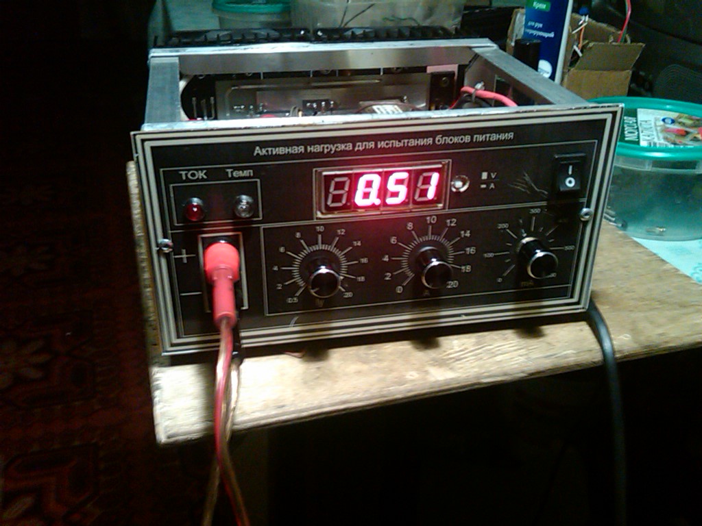

Как и обещал. Собрал ; http://vprl.ru/publ/istochniki_pitanija ... /11-1-0-74 нагрузку! Отличная штука!!! Испытан не один блок питания этой нагрузкой. Советую эту схему. :))

Молодчина! :)) Но где же набрать столько не маленьких и не дешёвых радиаторов?
Это у Вас супер нагреватель получился, и отбиваться им хорошо при случае!
В нагрузке на 494 мы имеем нормальный радиатор и соответственно вес и размер, просто нужно довести схему до ума.
Если ты фото видел этой нагрузки, то наверное заметил, что стоит один радиатор с обдувом двумя кулерами. И для особо грамотных скажу, что греется нагрузка очень мало. И сначала сам собери такую и потом только зубами клацай. умач.

А где там нашел нагрузочный резистор на 0.5 Ом? Там вроде 0.01Ом.

А , вы про эту схему. Так там не критично, я ставил приблизительные параметры 0.01 Ом делал из нихрома 3мм. а 0.5 Ом с какого то старого прибора выдирал. Да и ещё, конденсаторы С7 и С9 лучше набрать из Low ESR меньших емкостей, другие иначе долго не проживут, рванут.
Если надо, я фотки выложу этой платы. Разобрал я эту нагрузку. Не понравилась.

rezistor_diodov писал(а):
хреновая схемка..импульсное регулирование там ни к селу, ни к городу...

емкости на входе нагрузки затруднят диагностику проверяемого бп с мёртвыми емкостями на выходе и свалят в защиту/икающий режим маломощный бп. пульсации потребления на средних токах вскипятят установленные емкости, наведут мощную токовую помеху(в тч и проверяемому бп). с увеличением тока нагрузки к максимуму( на низковольтном источнике) пульсации напряжения у проверяемого бп...уменьшатся. те осциллографом смотреть проверяемый бп под такой нагрузкой бессмысленно.
так же, из-за пульсаций, вы точно не узнаете потребляемый ток.
при большом еср применяемых конденсаторов в таком приборе+соотношении частот бп-нагрузка близкой к 2 можно отправить в разнос вполне исправный прямоходовой бп на "средней" нагрузке.
если нужен прибор на постоянную работу- соберите линейный источник тока, если нужно отслеживать реакцию ос на рост и сброс тока - сделайте источнику тока модуляцию опоры сигналом необходимой формы, уровня, частоты.

Спасибо за инфу, уже хотел собирать данную нагрузку импульсники тестить. Теперь вижу, что нет смысла
и почему же нет смысла? я собрал работает на отлично а вы и дальше слушайте болтунов

готовое рабочее устройство
