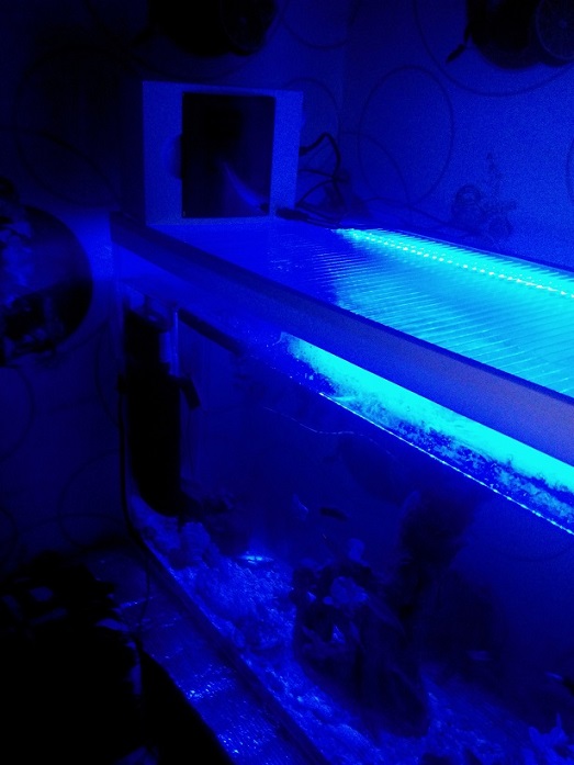

zhu4er спасибо, на конец я запустил контролер. Теперь попробую на аквариуме как будет себя вести. Фото что получилось

Выглядит цивильно!
