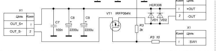

Объясните зачем это?

to al: Ключ защиты, отключает нагрузку при коротком или овердозе по току

почему стоит в защите IRFP064NPBF, а регулирующий IRFP140NPBF. Почему не поставить одинаковые?
у них разница Сопротивление включения: 8 mΩ и 52 mΩ, время востановления разные, ток и напряжение я не беру ( и цена 53 и 44 гр. соответственно)

При выборе ключа для защиты я руководствовался сопротивлением открытого канала, чем меньше сопротивление ключа, тем меньше разность напряжения показометра и напряжения на щупах.
При выборе силового активного элемента линейного регулятора нужно обращать внимание и на емкость затвора.

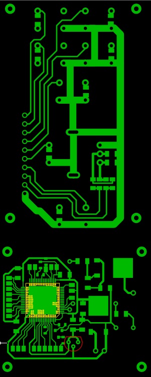

Доброго времени суток, а ни кто не переделывал ПП автора под более крупные размеры элементов?

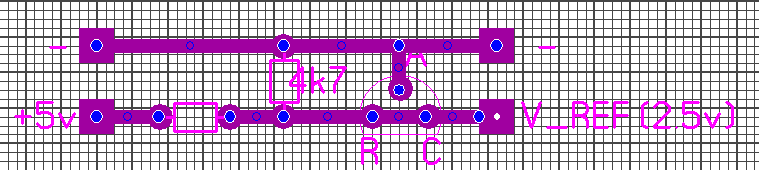

Foxmc: делов том, что AD8544 , AD8628, K112M33, MAX6125, STM32F100RBT6b в DIP корпусе не существуют в природе (я не нашел таких). Если потерпиш недельку я сделаю LAY под SMD 1206, (я делаю на таких, у меня море на разном хламе), могу сделать под обычные R C (по желанию аудитории).
Сегодня посмотрел цены на КАШМАРДРОМЕ, я был в шоке!!! :o :shock:
MAX -182гр, 8544-29гр, 8628-62гр, 112m33-17гр, STM32F100RBT6b-113гр, IRFP064-56гр, IRFP140-47гр и того - 506гр ( несчитая мелочи) :o :o :o :o :shock: :shock: :shock:
Исходя из этих цен, вместо 112m33 хочу поставить 1117( я ее везде ставлю, часто встречается на разном хламе,хорошо работает),
вместо МАX6125-TL431. Снимок ниже.
Снимок11.PNG [13.71 KiB]
поправте если не так.
drakon: вместо AD хочу поставить OP296(у меня их много) она тоже Rail-to-Rai. Я так понял, что гдавное условие для операционников Rail-to-Rai? Что вы на это скажите?

это мой вариант, ещё будет аналоговая плата, это чтобы корпус не переделывать, был блок питания с дисплеем от a55.

Foxmc Выложи LAY, если понравится, может рисовать и не буду. Авторский проект мне не нравится слишком мелкие детали.

вот

Foxmc , Хорошо! а где инфо о расположении деталей, и где какой вывод на LAY?
 Заголовок сообщения: Re: Многофункциональный источник питания
СообщениеДобавлено: Пн мар 02, 2015 21:04:06
Зарегистрирован: Чт янв 17, 2013 07:11:32
Сообщений: 83
завтра постараюсь доделать
