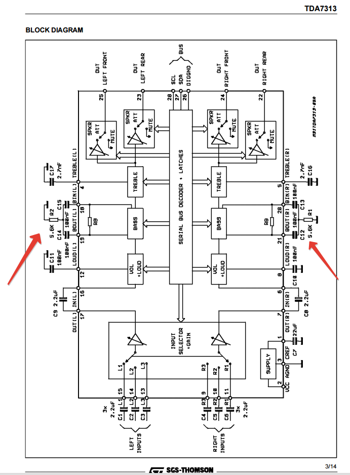

Добрый день WiseLord!
Я вновь к Вам со своим бзиком 2.1)))
Вот посмотрел на диаграмму
2015-11-13 13-21-02 Скриншот экрана.png [117.38 KiB]
И подумал, если паралельно два блока с аудиопроцессорами поставить, но на одном перестроить фильтры (пометил), убавить басс.
То есть уровни по-прежнему можно отстраивать с пульта, но на фронтальную аккустику я смогу понизить уровень баса.
Я на правильном направлении?) Или и так нельзя? Или проще сделать еще один фильтр на фронт, а не возится с двумя платами?

revolover Система 2.1 подрозумевает отдельное(независимое) управление усилителем саба , сам усилитель как правило включает в себя : сумматор , актианые фильтры 2-го , 3-го порядка , схему управления фазой , ну и усилитель мощьности . Так как ты планируешь получится чепуха .
Вы что-то не поняли....
Как же совсем отдельное??? Добавили громкости, и на сабе тут же бежать докручивать?)) Громкость то регулируется.... вот частота среза и тп уже его силами...
У моего саба перед усилом будет и фильтр сумматор и сабсоник и всё что положено! Вопрос в другом, срезать басс с сателитов не тронув канал саба... к сожалению tda7313 не позволяет этого, фильтр действует на все каналы сразу. А если на саб отдельно полностью ответвить, то его громкость не будет контролироваться блоком.
