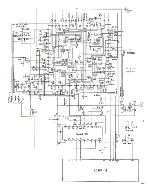

Bear2011 писал(а):
я понимаю что это переключатель FM/AM
Нет, это выход гетеродина на синтезатор частоты. Если синтезатора не будет, можно в воздухе оставить.
Bear2011 писал(а):
HCC (смущает название как бы Vcc - питание)
Так и есть питание.
Подключайте по схеме в статье и всё будет работать. По ножкам они полностью совпадают.

vladant писал(а):
Так и есть питание.
Тогда AM/FM Vcc что? Я думал что это и есть питание

Bear2011 писал(а):
vladant писал(а):
Так и есть питание.
Прошу прощения, поспешил я с ответом. Судя по даташиту, со схемой в статье ноги не сходятся. По этому спешить с подключением не нужно. AM/FM Vcc зто питание точно. Общее и для FM и для AM. По мимо должно быть отдельное питание для FM. Вот даташит от FAE347 для сравнения.

vladant
Я и не спешу с подключением. Разбираюсь с даташитом на la1780
Все-таки FM/AM Switch это ВХОД судя по схеме
Еще посмотрю как в самом тюнере сделано но в принципе с управлением немного понятнее стало
Вот для АМ есть, а для FM нету :dont_know:
НСС (пишется именно так) меня смутило - подумал что какое-нибудь высокое для питания варикапов как было например в "Ленинграде" где на варикапы аж 27В шло

Получается FM/AM Switch это действительно переключение FM/AM и она же вероятно, питание FM. "Качели" так сказать с ногой AM Vcc.
А вот HCC это вопрос. Высокое для питания варикапов это врят ли. В автомагнитолле откуда высокому взяться. Что то другое.
Как вариант, оставить пока его в воздухе.
Судя по схеме из даташита возможно как раз питание. Те же 8.2В подаются через транзисторный ключ p-n-p И естественно при закрытом транзисторе нога практически висит в воздухе. Вот только есть ключ в блоке УКВ или нет - посмотрю уже завтра. У меня уже стемнело

С подключением в основном разобрался - даже запустил чтобы проверить в аналоговом режиме
Осталось понять что такое HCC (high cut control). Вроде по русски звучит контроль верхней частоты среза. Выход на шумоподавитель для бесшумной настройки? :dont_know:

а может так называется вывод для СТОПа при автопоиске?

А ведь может быть. Судя по графику из даташита на м/с на которой он собран

1 - COMP композитный (выход детектора?)
2 - ST индикация стерео
3 - MONO переключатель моно/стерео
4 - OC ?
5 - FMSD ?
6 - LOUT выход левый канал
7 - ROUT выход правый канал
8 - FMSL ?
9 - AMST ?
10 - GND общий (масса)
11 - SEEK ? настройка на станцию для автопоиска ?
12 - TUN+B питание +
13 - AM+B ам +
14 - AMFC выход гетеродина ам
15 - VCOGND общий (масса)
16 - VCO выход гетеродина фм
17 - AMSL ?
18 - FMTV настройка фм (напряжение на варикапы)
19 - AMTV настройка ам
20 - FM+B питание фм +
21 - LOCH ?
22 - LOCL ?
23 - GND общий (масса)
24 - ANT1 антенна
Тебе по сути нужны 6,7 - выход аудио, 10,15,23 на минус, 12,20 на + питания, 16 выход на синтезатор частоты, 18 вход управляющего напряжения для настройки на станции. С антенной и остальным вроде тоже понятно.
