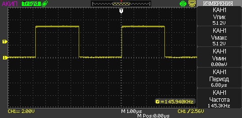

Добрый вечер товарищи, столкнулся с проблемой: перестал пахать данный программатор.
причём ft232rl работает как надо(пробовал замкнуть TxD и RxD - терминал получает отправленное), но только если com-линии отсоединены от меги. При подсоединении TxD и RxD к меге, и замыкании их между собой отправленное не приходит.
При подключении к USB, программатор мигает 6 раз индикатором(так и должно быть). Меандра на 26 ноге нет, просто уровень примеро в 0.6 вольт. Все согласно http://radiokot.ru/lab/controller/45/01.gif с той разницей, что микросхема преобразователь поновее, с меньшим обвесом, нет связей начальной прошивки. Первый раз мегу прошил отдельно, последние разы прошиваю внутрисхмно (подпаял проводки к SPI). Элементы все проверил, не нужных соплей и обрывов нету, конденсаторы вроде живые, кварц тоже.
Есть подозрение на криво встающую прошивку.
Что не так, понять не могу, помогите коты..
 Заголовок сообщения: Re: Программатор "STK500v2 by Petka"
СообщениеДобавлено: Вс фев 02, 2014 16:57:10
Зарегистрирован: Вт авг 10, 2010 05:33:38
Сообщений: 17
Вроде разобрался, оказалось что одна ножка кварца на "холодной" пайке, прогрел, появился законный меандр 146кГц на 23 ножке.
После кратковременной нормальной работы он опять зачудил: при подключении к usb индикатор моргает 6 раз и гаснет, меандра снова нету, ком не пашет...
Всё начинает подавать признаки жизни если дотронуться через иглу до XTAL1... на 23 ножке переодически возникает меандр, а если ещё замкнуть RxT и TxD, то терминал ловит потоки разнобойных символов, так же мигает индикатор :shock:
Есть подозрения, что спалил ножки меги...
Скорее грязь под кварцем.

ploop писал(а):
Да нет, промывал техспиртом и спирто-бензином.
Сделал новый программатор, на этот раз что-бы не ошибиться по неопытности, разделил на 2 части: преобразователь usb-com(который присобачил к задней панели системника :) ) и сам программатор(на этот раз я был аккуратнее с дорожками, земли не жалел).
Преобразователь питается от материнки, работает нормально, с программатором соединён только через Rx, Tx и Gnd.
И всё равно проблема- программатор не работает :cry: . При подаче питания светодиод мигает 6 раз, меандр есть, при отсоединённом программаторе замыкаю Rx и Tx - работает, при подключенном - нет. Начинаю прошивку - несколько раз мигает светодиод передачи, потом один раз приёма и Кодвижн выдаёт ошибку 0х92. Все дорожки прозвонил на целостность и замыкания, все элементы проверил.
В чём проблема не знаю. :dont_know: :kill:
