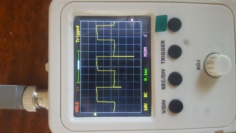

Всем Пиривет! Поскажите куда рыть. Собран HD600, запускается, работает, но постоянно сваливается в сброс контроллера с F01.
Форма сигнала имеет воот такую картину, причем такое наблюдается на всех 6 сигналах.

Непонятная форма, 20В что-ли амплитуда, если 0 по центру..
На затворах должно быть как на стр. 62 Устройства и Наладки, там же пункты проверки все есть

Вообщем история такая. Был собран hd600, запустил не с первого раза конечно, пришлось повозиться, но проработал он месяца 3 на компрессоре. Работал без проблем. Постепенно начала выскакивать f01 (режим работы u03) со сбросом контроллера. Потом все чаще становилось f01. Помогало уменьшение частоты. Теперь вообще не запускается, делает несколько оборотов и сброс. Поменял транзисторы, не помогло, сделал монтаж более компактный, опять мимо. Ну ладно, собрал еще один hd600(мотор контроллер) иии нихрена. Запускается и через некоторое время f01.Причем все испытания даже на холостую. Попробовал другой двигатель(взял со старого точила) и тоже самое. Вынул все из корпуса, изменений практически никаких. Пропаял весь монтаж поновой, заменил снабберы на новые, опять мимо. Собрал новую плату управления, подключил, изменений нет. Даже еще один БП собрал. picов 2 комплекта. Единственное что не делал, это не перепрошивал picи. Подключил и дома и в гараже разницы нет. Короче высосал этот восьмикрут все силы, руки опустились. Потерял кучу времени и денег, результата 0. Готов уже продать платы(А может и весь комплект), может кто сможет найти причину. Я больше не знаю куда рыть.

dron106, попробуйте промерять инструментально резюки шунта и обвязку DAO7.
10/05: Ой, померещилось про защиту :dont_know: Вроде трезвый еще был :shock: Помехи, стало быть.

dron106, вы давно ещё в 2021г. описывали подобную ситуацию viewtopic.php?f=25&t=106385&p=4076327#p4076327
Один в один, что сейчас. Видимо есть одна и та-же проблема, возможно это ошибка монтажа, которая присутствует постоянно во всех вариантах. Для её поиска нужно хотя-бы видео, как система себя ведёт и фото или видео монтажа, как что собрано и подключено. Любые мелочи имеют значение, как происходит сброс, сверхток или просто сброс и выход в готовность, сброс по ошибке связи или сброс моторного контроллера из-за наводки. Любитель обычно не знает куда смотреть. И приведённая осциллограмма неправильная, на ней непонятно где 0 и присутствуют выбросы. Проверять плату управления для безопасного и чёткого просмотра нужно без силы, как всё описано. Если обе моторные платы одинаково не работают, вероятнее что монтаж виноват. Конденсаторы 100нан или больше должны стоять прям на ножках моторного контроллера, по питанию и на 4 ножке. Нужно найти причину и будет он работать как часы.
