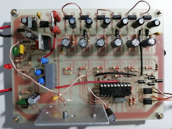

Доброго дня, уважаемые. Продолжаю собирать HD600. Собрал плату управления. Начал проверку по программе 4.7. На п. 4 застрял, не изменяются показания показометра с F01 на F02 при подключении платы управления. Все подключения проверил. Генерация на кварце 10МГц есть. Куда копать дальше?

Ed_Kl, оптронную развязку управляющего и моторного проверьте. Плату управляющего можно проверить без моторного, но нужен комп, стр. 545 для идей.

Ясно, спасибо. Опторазвязку проверил, даже оптроны поменял. Ничего. Грешу на пик16, он из китая. Остальные детали оригинальные. Через пару дней придет новый пик, буду копать дальше.

Ed_Kl Проверяйте сигналы интерфейса, проходят они до ног контроллера или нет.
Когда нажат сброс на внешнем контроллере - должен быть проход импульсов на 7-ю ногу моторного пика.
А если ничего не зажимать - то должны быть импульсы на 6 ноге моторного и проходить на 12 ногу 690 внешнего пика.
Уровни сигналов должны быть нормальными для детектирования лог.1 и лог.0, например +4В и 0,7В.

DC-AC, Спасибо большое. Проверил.
1. На 7 ноге PIC18 постоянный логический 0, на кнопку сброса не реагирует. (0,6В).
2. На 6 ноге PIC18 пачки импульсов, как на фото, на кнопку сброса не реагирует. Если разомкнуть кнопку сброса на плате управления, то импульсы пропадают.
3. На 12 ноге PIC16 постоянно 1,5В.
Вот такая беда.

1. Это значит, что внешний контроллер ничего в порт не отправляет.
2. Это значит, что PIC18 жив и без конца говорит об этом в порт.
3. На 12 ноге PIC16 вы должны видеть картинку, аналогичную той, что на 6 ноге PIC18. Если при измерениях не были попутаны земли, то это может означать проблему с соответствующим оптроном.
+ На 10 ноге PIC16 вы должны наблюдать какую-то жизнь, похожую на [2]. Если жизни там нет, то ждать новый пик.

Без сигнала данных на 7 ноге PIC18 должна быть лог.1 подтянутая резистором R87 470Ом, если там лог. 0 - то это или обыв резистора, или оптопара включена всё время, или замкнута, или впаяна как-то наоборот светодиодом не туда..может и порт быть замкнут, но это проверить легко, отключив всё, кроме резистора подтяжки.
Где брали плату, которую делаете. Раньше на плате для смд от BERS была ошибка и оптопарам нужно было выворачивать ноги, но её давно уже я поправил на обычные выводные оптопары.
На 12 ноге внешнего PIC16 аналогично, без сигнала штатно лог. 1, так она и проверяется по пункту проверки. При сигнале там импульсы должны быть. Нет, значит оптопара постоянно открыта и просаживает.

Добрый день, уважаемые! Спасибо большое за помощь. Проверил. На выводах RX модуля управления постоянно 1,18В, что открывает оптопару U2 и садит 7 ногу на землю. При отключённом модуле управления, лог. 1 4,96 В на 7 ноге появляется.
Плату использовал HCNW, измененную под свои детали.

Вывода RX - это приём, а TX - передача, TX подключается на RX, крест накрест, есть схема подключения внешнего модуля

Вот это я Олень, господа. Ну все перепроверил и Пики не один раз шил, а тут на подключении приема-передачи прое... Все теперь отлично. Все пункты проверки прошел. Теперь силовая часть осталась. Спасибо Вам за терпение.
