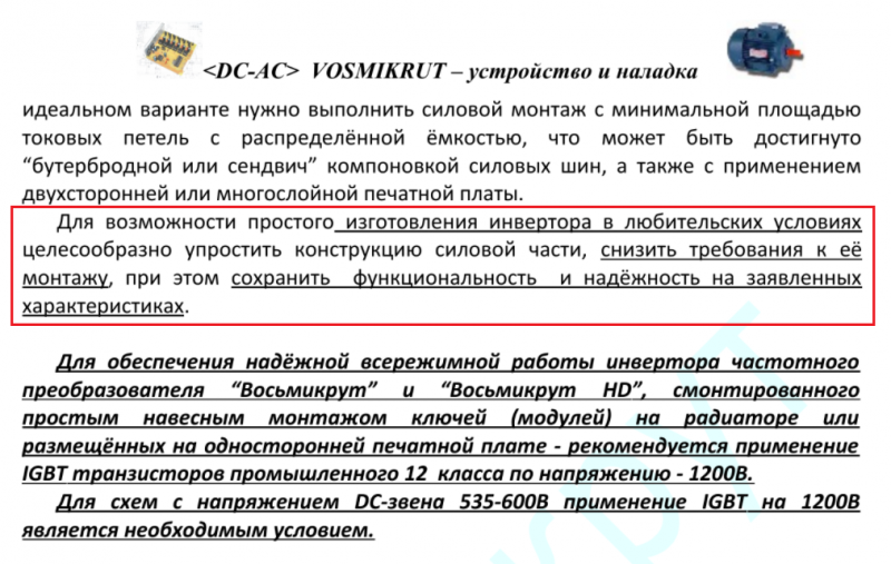

Вы мои ответы читаете? А Устройство и Наладку? Там пункт 5.3 про напряжение транзисторов.
Это что получается, даже 600в транзисторов не хватит для работы при питании без удвоителя? А разве хватит транзисторов на 1200в при питании через удвоитель?

Глянул схему. Хм действительно для однофазного восьмикрута рекомендуются ключи на 1200в. Я думал что при питании от умножителей, игбт уже потребуются на напряжения 2400в.

Почему в китайских частотниках 3ф 220в применяются модули с 600вольтовыми силовыми транзисторами, а в восьмикруте 3ф 220в уже применяются игбт транзисторы под 1200в ?

Да я читал об этом. Но все равно непонятно почему в китайских модулях применяются 600в транзы а в восьмикруте 1200в.

В китайских частотниках "грамотно" скомуниздили разводку дувухсторонней печатной платы с расположением силовых элементов на ней, из-за чего и могут себе позволить ставить выходные силовые элементы на 600 вольт. Сделаете что-то похожее с грамотной разводкой, защитой, проверите выбросы на ключах, тогда ставьте тоже на 600 вольт. А ежели повторяете "народный частотник", под все случаи жизни (который уже скоро как десяток лет собирают), повторяете печатную плату, проводочками тянетесь до ног транзисторов, тогда свавьте то что рекомендуют.
