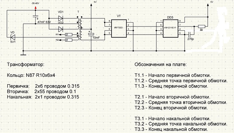

Приветствую всех.
Ранее приобрел платы для часов, подпись на платах IV6M33 и IV-6Rev3.3 (фото приложил) Просмотрел всю тему, не нашел для них прошивку (зато нашел плату в lay, с первого взгляда похоже)
Схема на 23й странице. Только транзисторы полевые вместо биполярных.
схема верная?
Вот платы и прошивка для ИВ-6.
Прошивку не нашел.
Так же нашел инфо по транзисторам и намотке трансформатора, это корректные данные?
Транзисторы сегментов и сеток - BSS84.Трансформатор на колечке N87 R10x6x4
Первичка 2х17-20 проводом 0.28-0.315
Вторичка 2х60-80 проводом 0.08-0.12
Накальная 2х1 МГТФ-0.08
Решил "дособрать" часики, подскажет кто по ним?

Mete0 писал(а):
схема верная?
Есть ошибки. :? Попутана полярность VD3, а положительный вывод С8 (необязателен, но при его наличии) следует подключать к шине +5В. :roll:

Mete0 писал(а):
схема верная?
Спасибо большое, учту!

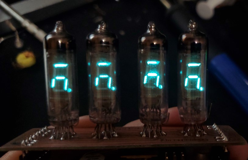

Добрый день собрал часы платы rev 3.3 ив-6 преобразователь sn6501 все работает вот только есть паразитная засветка,как избавиться? сопли.непротрав и т.д исключено..

Резисторы 360К на плате лампы стоят?
Стабилитрон не перевернут?
При снижении яркости засветка остается?
Резисторы 390к ,стабилитрон катодом на 3 вывод оптопары,при включении до надписи hello светятся всегда сегменты a,e.g.c,

вопрос - потянет ли преобразователь на sn6501 - 170 мА (илц1-1/8л). 3.15 В / 162 мА по накалу.

Приветствую всех. Тема замечательная.
Использую преобразователь на кр1211еу1 для питания индикатора и управления через РТ6312.
Для преобразователя взял кольцо 10х6х4, но не синее, а черное (в магазине других не было).
Первичка 2х6 витков, вторичка 2х50 витков и накал 2х3 витка. Частота генератора кр1211 110кГц.
Проблема в том, что греется ферритовое кольцо. При этом ток потребления около 300мА. Индикатор работает.
Увеличил кол-во витков первички до 2х9 витков. Потом понизил частоту кр1211 до 60кГц результат тот же - кольцо греется.
Подскажите это проблема в материале феррита или еще что то?
