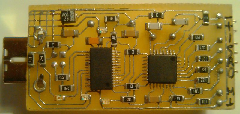

Урра това'гищи! Мой первый усб программатор(и по совместительству первая смд схема) заработал и прекрасно прошивает!
Спасибо Петке! :beer:
Единственная проблема - мега в программаторе от пальцев норовит сбросится, думаю дело в резюке подтягивающем Reset на +Uпит, надо будет заменить на 1.5-2кОм.
Мегу прошил отдельно, по этому из схемы выкинул лишние связи. Так же добавил светодиоды на RxD и TxD так, для красоты. :))
Гнался за компактностью, получилось 2,5х5см, кто меньше? :))
Можно и меньше, если печатку сделать двухсторонней, а можно вашу плату упаковать в корпус, если ее сделать немного поуже, как я упаковал PICkit 2.

...кто меньше?... 3,8*2,5 - детали с двух сторон платы. Делал под конкретный корпус.
Вопрос к Леониду Ивановичу: есть ли возможность программировать МК с тактовой 500 кГц? У меня не получилось. Пришлось доставать STK200/300.

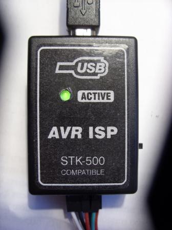

Допилил сегодня программатор STK500V3.
Его видит и студия и кодевижен. Определяется как STK500. Шьет быстро.
Огромное спасибо, Леонид Иванович! :beer:

Помогите пожалуйста,не могу приконектить девайс stk500v3. при подключенни к усб диод начинает моргать,к терминалу подключается,но шрифт не определяется поэтому вижу какую-то кодировку.прошивал камень 5ю проводками,фьюзы С9 FF.кварц 12.000 думаю не критично.

1exa писал(а):
Какая версия студии?
AVR Studio 4
