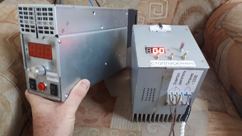

Доброго времени суток. Наконец закончил корпуса. Как по мне, то проще собрать(спаять) 10 плат управы, чем один корпус. Узкий корпус, заводского исполнения, с зарядного. Квадратный, сделал из 3х крышек корпусов БП АТХ.
Изображение Изображение,
Изображение - таким образом отмечаю места вырезов, которые нужно выполнить в крышке(малярный скотч), снимаю корпус, прикладываю крышку и брызгаю краской-аэрозолью изнутри.
Изображение- вот результат
Изображение-компоновка
После тестирования под нагрузкой, можно отправлять отцу в деревню.
