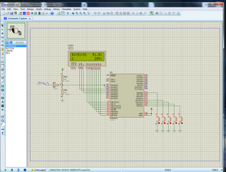

kt840, спасибо. Но то ли прошивка не та, то ли я криворукий(( что в железе, что в протеусе не работает. Заливал ampcontrol_m16_tda7439_ks0066_notuner и en eeprom.

1. Зачем в Proteus-модели кварцы и батарейка?
2. Где в Proteus-модели резисторы на шине?
3. Почему в Proteus- модели не подгружен eeprom?
Почему Вы вообще не воспользовались готовой моделью, коя не единожды мною выкладывалась, а нарисовали свою, насквозь неправильную?

WiseLord, извиняюсь, не заметил сразу ваш проект в протеусе. eeprom подгружен(возможно в архиве немного не тот, называется eeprom_en ). Такое ощущение будто в eeprom en забита кириллица.

Может и так. Выгрузите старый eeprom (Debug - Reset Persistent model data), после этого при старте подгрузится указанный в свойствах МК.
А вообще сейчас поигрался с ATmega16 в эмуляторе - не хочет нормально моделироваться. Как только выходишь на экран спектроанализатора, моделирование падает с ошибкой.
При этом в железе всё ОК с той же прошивкой.
Очередные глюки Proteus.
Последние правки кода в ветке для ATmega16 были больше полугода назад, да и те косметические. Лучше впаяйте ATmega32 вместо неё - там всё оттестировано и нормально и работает, и моделируется.
А устаревший код ворошить нет никакого желания. Хотя, повторюсь, только что в железе проверил (есть у меня на ATmega16 платка с KS0108B дисплеем) - всё работает.

Огромное вам спасибо за оперативную помощь! Reset Persistent model data помогло, в протеусе все отлично моделируется. В железе тупо забыл прошить фьюзы :oops: . Меги 32 под рукой нет. Собираю из того что есть под рукой, может потом и поменяю.

Всё-таки не выдержал, попытался добиться моделирования проекта на ATmega16 в Proteus.
Обновление прошивок для варианта на ATmega16 (и года не прошло):
- Частичная синхронизация кода с основной веткой на ATmega32
Никаких новых возможностей это не привносит (кроме возможности подстройки "нуля" спектроанализатора через файл EEPROM отдельно для обоих каналов (так что важно не забыть залить новый EEPROM).
- Убрана поддержка ST7920 на ATmega16.
Ввиду "горизонтальных" байтов на нём и "вертикальных" в шрифте имеющаяся реализация была достаточно кривая, медленная и ресурсоёмкая, поэтому лучше с этим дисплеем ATmega32 использовать - кадровому буферу на это наплевать.
В железе работа проверена на KS0108 без тюнеров/аудиопроцессоров, но их код не затрагивался, так что сломаться теоретически ничего не должно было. Плюс в архиве проекты для Proteus для KS0108/KS0066/PCF8574, на которых всё вроде бы тоже работает.
Если кто-то до сих пор не перешёл на ATmega16, может зашить для проверки и отписаться, сломалось ли что-либо или нет.
