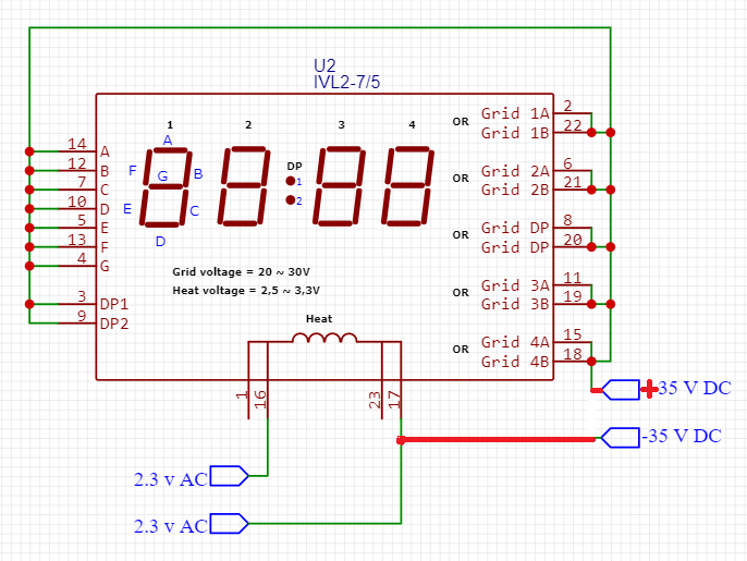

Привет. Я сделал преобразователь напряжения с SN6501, и я хотел бы проверить VFD трубки IVL2-7 / 5.
У меня есть напряжения (тест):
2,3 переменного тока
-35 DC
Я подключил нить накала и попытался подключить сегмент сетки плюс, но ничего не горит, нужно ли использовать резистор между сеткой и сегментом?
Большое спасибо!
-35 DC
А нарисовать, что, как и куда вы подключали- нельзя?
https://rcl-radio.ru/?p=36676
рисунки 1 или 2
По рисунку 1 - резистор Ra может быть от 10 до 100 кОм
По рисунку 2 - для проверки R1 и R2 можно выкинуть, а минус анодного и сеточного источника подключить к любому выводу накала.
Так же, для проверки- можно использовать один источник анодного и сеточного напряжения.

Это схема. Я не использовал никакого сопротивления.
Нить очень маленькая красная в темноте, поэтому она подается правильно.
TestVFD.png [69.47 KiB]

Кто же МИНУС подаёт на АНОД?
А где ПЛЮС 35В?
Вот так надо!
ИВЛ.png [71.12 KiB]

Преобразователь обеспечивает отрицательное напряжение и переменное напряжение для нити накала. Там нет положительного напряжения. Вы видели схему покрытия? Это было сказано здесь.
 Заголовок сообщения: Re: Часы на вакуумно люминесцентных лампах из 90-х
СообщениеДобавлено: Вт июл 21, 2020 02:43:38
Карма: 195
Рейтинг сообщений: 8538
Сообщений: 42333
Если есть "минус", то, значит, где- то есть и "плюс".. :))) :))) :)))
Электрических и магнитных "однополюсников" пока что ещё не придумали!! :beer: :beer:
Ну, если вы не знаете, что на АНОД надо подавать ПЛЮС, то удачи вам в дальнейших изысканиях..
Вот так вашу лампу надо подключать к вашему преобразователю:
Только как вы будете стыковать зту схему с каким- нибудь МК- :dont_know:
Она сделана под работу с микросхемой типа 145ИК1901/145ИК1911, вот у неё, как раз- "плюс" на "земле", а питание микросхемы МИНУС 27 вольт..
преобразователь-ИВЛ.png [79.69 KiB]

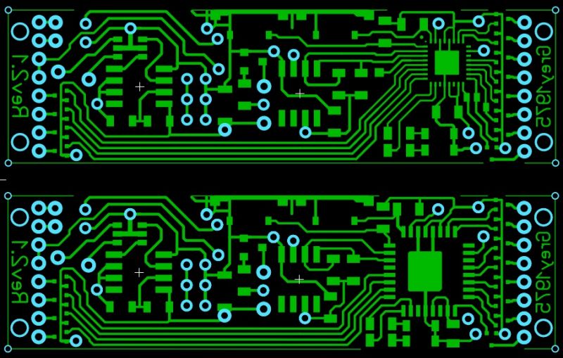

Здравствуйте. Собираю по тихоньку часики на ИВ-3А. Вроде распутал кашу в голове, но пара вопросов осталась.
Интересуют два отличия схемы от платы. Зачем на плате, в цепи питания, стабилитрон 5.6В? В схеме его нет, возможны какие-то выбросы от преобразователя?
И второе, с какой целью питание часовой микросхемы сделано 3.3В, можно ли убрать этот стабилизатор? DS3231 вроде и при 5В работать должна...

Стабилитрон вот этот:
В принципе осталось IRF5852 впаять, жду с чипа, и буду запускать. Плату чуть подправил под мегу в корпусе TQFP32. Влезла, только пятаки для программатора пришлось убрать. Собственно все равно впаивать уже прошитую буду. Получилось вот так:
Ну а когда выяснилось, что разъемов с шагом 2мм у меня нет, то расширил немного плату, в конечной версии получилось так:
На плате впервые пробовал металлизацию отверстий, и станок лазерной засветки. Плата получилась, пришлось собирать :)) Паять DTA114EE, то еще удовольствие :)
