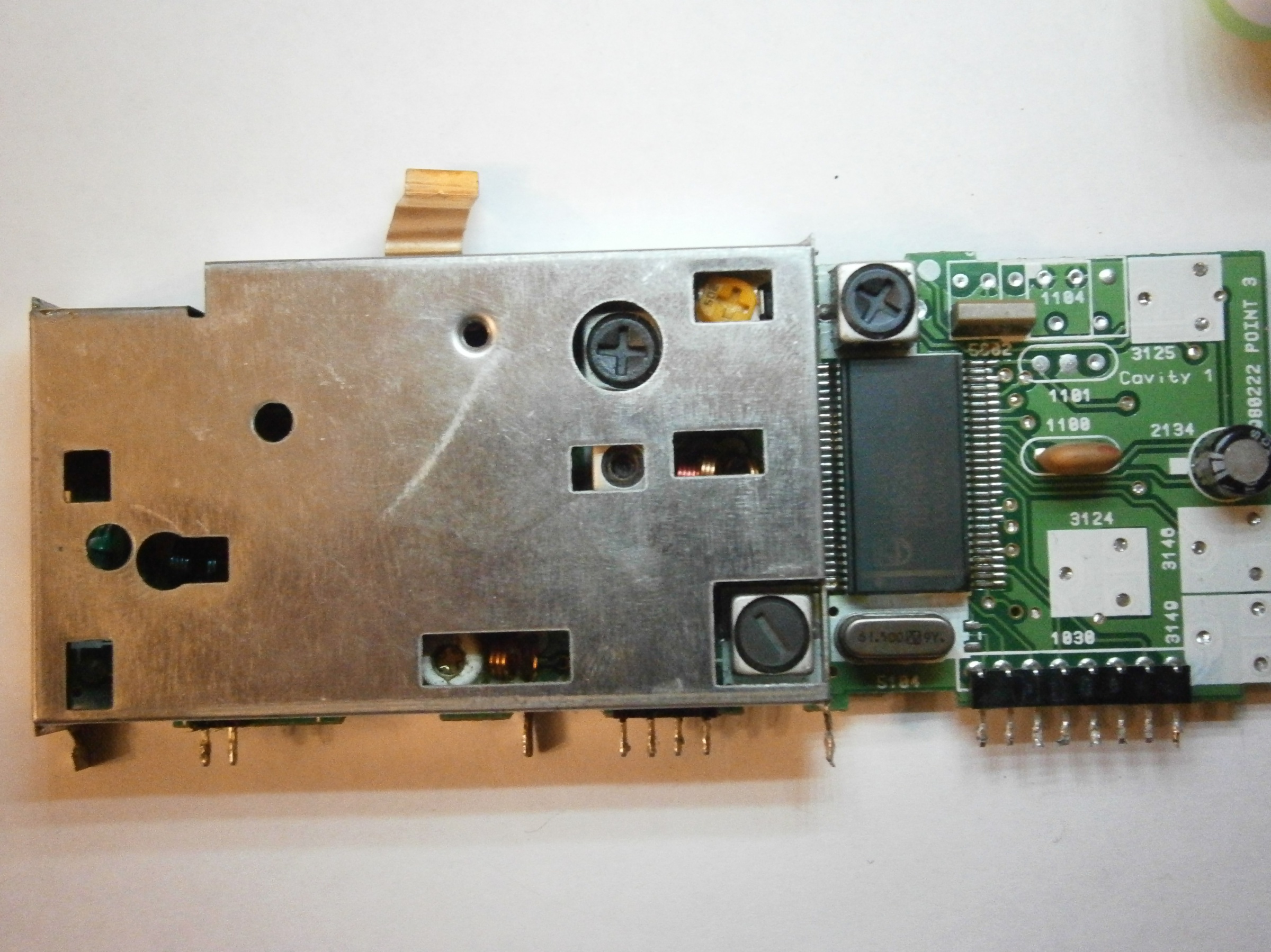

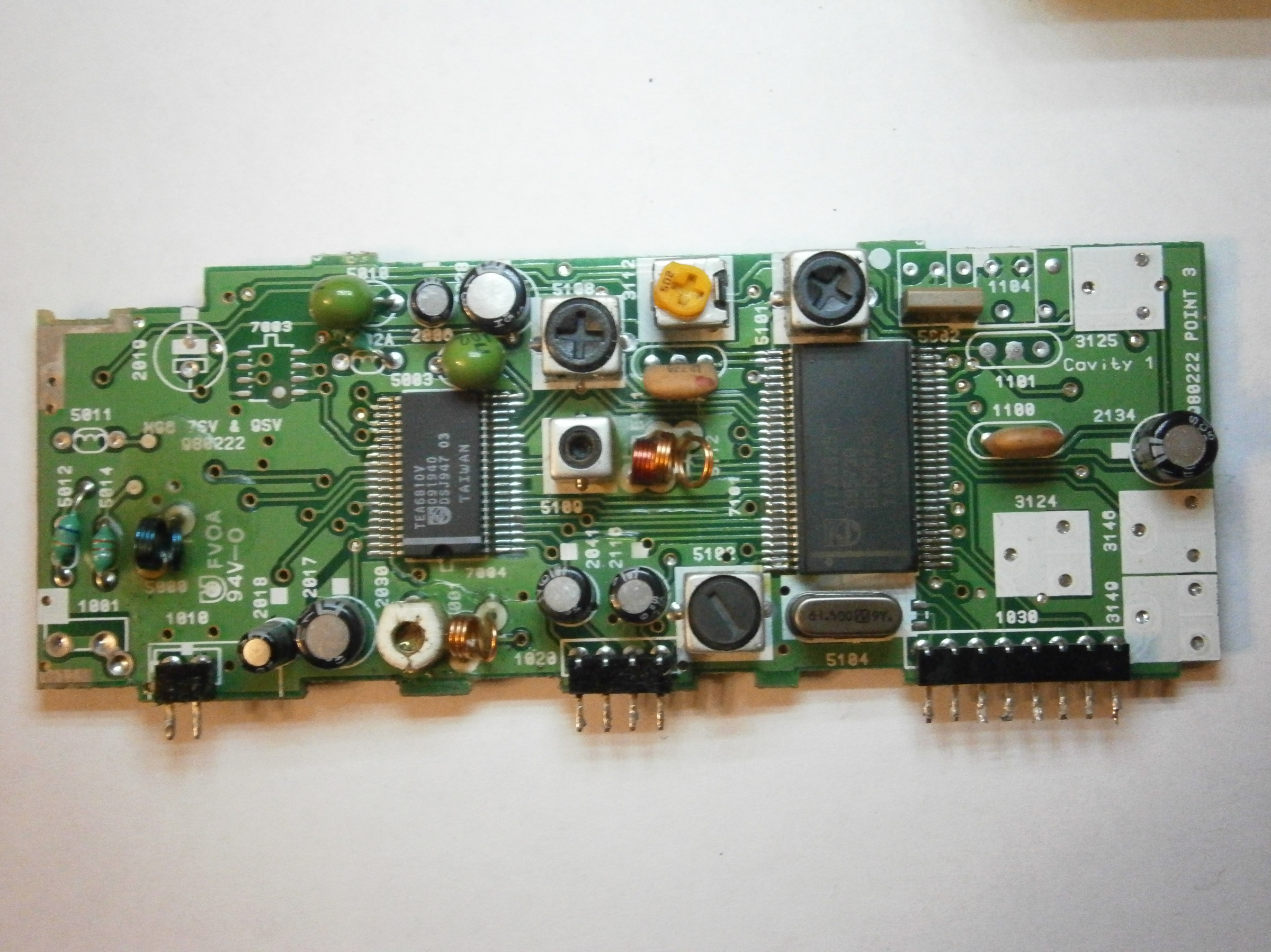

Здравствуйте. Вот собрался сделать радиоприемник из тюнера от автомагнитолы. Ранее этим не занимался, так, что очень нуждаюсь в вашей помощи. И так, начну с того, что модуль у меня есть, но облазив интернет я не нашел схемы, я даже незнаю модель и марку магнитолы. Возможно у кого нибудь есть схемка данного тюнера? или ссылочка на эту схемку? Внутри тюнера имеются две микросхемы: tea6810v и tea6825t.[url=http://img.radiokot.ru/files/113487/v5rufcoyt.JPG][img]

ala-a-din, по вашей ссылочке найти свой тюнер мне не удалось. Вот его фото без экрана:
с экраном:
и сзади:
Изображение.
И еще вопрос, что мне для полноценного приемника еще кроме тюнера необходимо?
В поисках схемы я наткнулся на сообщение, что есть даташит на две эти микросхемы в одной схемы, однако указанная ссылка не работала. Может хоть эта схемка есть у кого нибудь? Очень рассчитываю на вашу помощь.
