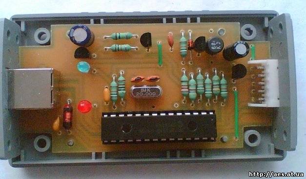

Здравствуйте:) собрал я GTP-USB от сюда: http://radiokot.ru/circuit/digital/pcmod/18/
но столкнулся с проблемой программатор отваливается от usb порта :( один раз проходит тест в программе потом отваливается. Помогите позязя как решить эту проблему ОС свежая win XP SP2 .NET Framework 2 кабель от usb до программатора 30-35см где разъемы стоят фильтры. замерил я как писалось где то на форуме:
Vdd - 4.30v Vpp1 - 3.3v Vpp2 - 12-13v так и должно быть?

не знаю. В общим поставил кондер по питанию 470мкф 16в отваливаться не стал вроде бы. :)
Как я почитал про этот прогер отпало все желание :(
Нет ли у кого архива с прошивкой схемой и миниатюрной платой в .LAY для Brenner8р r5 а то боюсь скачаю ды не то и опять получится зря делал :solder:
Скажи эт он и есть? или какой то другой? но плату желательно такого формата позязя

C 21 и 22 ноги контроллера, резисторы на общий по 100К .
Отваливания пропадут как страшный сон...... :)))

Хоть и решил проблему с отваливанием но желание отпало совсем. :( есть большие минусы в этом прогере:( не работает под WIN7 и глючит на чипах nVidia а у меня как раз все компы на nVidia и почти везде WIN7 смогу ли я сделанным GTP-USB прошить pic18F2550 на каком нить другом ПК?
Нет ли у кого архива с прошивкой, схемой и миниатюрной платой в .LAY для Brenner8р r5 а то боюсь скачаю ды не то и опять получится зря делал :solder:
