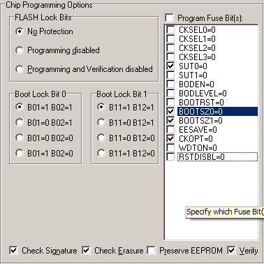

Покажите плз скриншот фузов для Atmega8А (в CodeVision) для кварца 14,7456 и для 7,3728. А вообще есть разница?
Вложил скриншот с 52-ой стр., автор пишет, что это для кварца 14,7456, а какой использовал МК незнаю. Прошу помощи.
P.S. Калькулятор не предлагать, не разберусь.
CodeVision AVR Fuse.png [9.57 KiB]

Эти фюзы тоже подойдут для Atmega8A на 14 и 7МГЦ

Второй программатор с кварцем 14,7456 завёлся с первого раза, как и первый с кварцем 18.432. Проверил в режиме чтения и записи. Angelus, спасибо за корректировку.
