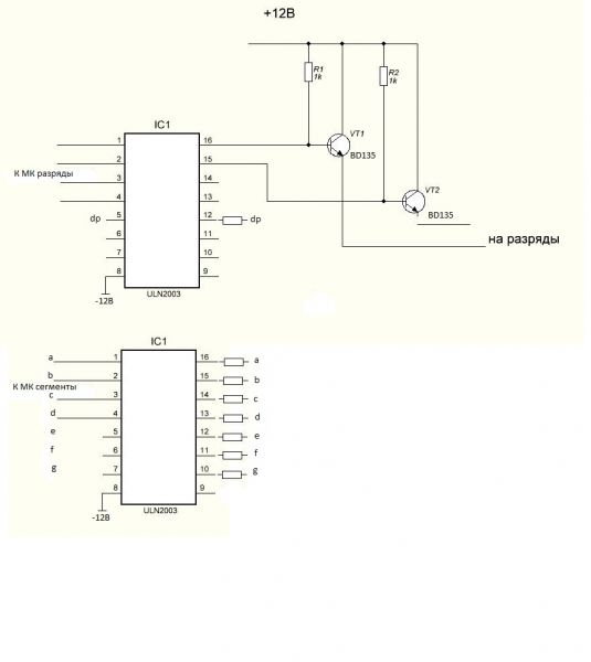

Novice user, спасибо за правку прошивки, особенно за функцию автояркости. Теперь часы не светят ночью как прожектор :)
Эта прошивка подходит распиновкой индикаторов к схеме по которой я собрал часы в 13-14 году на больших 2.3 дюйма индикаторах.
Единственное нужно добавит третью кнопку с 19 ноги мк на - и саму 19 ногу подтянуть на + резистором 10-100к. И поставить галку на фьюз CKDIV8.
Фото:
СпойлерКорпус от каких то покупных часов, сегменты через unl2003, разряды unl2003+нпн транзисторы.
Питание на mc34063 для платы часов и отдельно для индикаторов.
Светофильтр с зеленой бутылки в 2 слоя
а не культурнее было бы нарисовать хоть бы изменения к указанной схеме ? ....и выкладывать чем-то готовым, а не по Жванецкому "тут играть, тут не играть, а тут мы селёдку заворачивали"......

Cаtоk Так схема одна,просто на выходы добавлен unl2003 https://www.radiokot.ru/forum/download/ ... p?id=63141
Я еще добавил конденсатор по питанию 100 мкф,схему нарисовать?

Novice user писал(а):
схему нарисовать?
если вам нетрудно....особенно про УЛН и "нпн-транзистор" для разрядов...Остальное сам сложу в кучку на картинку
Собственно и показывать нечего.
Один из вариантов подключения индикаторов, может не самый оптимальный.
В моем случае большие индикаторы ОА, а прошивка должна быть ОК из за инверсии сигналов схемы подключения.
Расчитываем/подбираем резисторы в сегментах которые после унл на ток около 20ма через сегмент.
Для точки dp так же расчитываем/подбираем резистор.
так мне стало понятно...))
