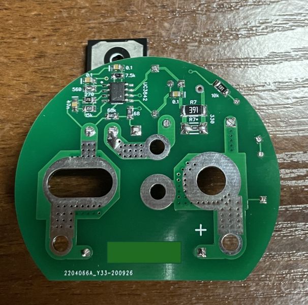

Вариант исполнения тормозного модуля под большие конденсаторы, с винтами:

Печаткой по тормозной мудуль с фото не поделитесь?
тормоз.dip [318.05 KiB]
 Заголовок сообщения: Re: Частотный преобразователь
СообщениеДобавлено: Вт июн 08, 2021 11:21:49
Рейтинг сообщений: 12
Зарегистрирован: Чт фев 23, 2012 21:52:50
Сообщений: 88
Спс
Перегнал файл в формат Спринта
8K_HD600_Tormoz_001.zip [232.89 KiB]

На HD600 - напряжение DC-звена 600В. Конденсаторы ставятся два последовательно, а тормозной модуль должен подключаться к общему напряжению. На HD600, если делать по принципу монтажа на банки, то делать плату под размер пары банок и одной тормозной схемой.

Блин, ошибка вышла, не тот файлик выложил, поспешил. Файл выложенные в вышестоящему посте версия тормоза HD300.
Файл размещенный ниже содержит обе версии HD300 и HD600 разнесенных на разные странички Спринтовского файла. Расчитан на кондеры Epcos диаметром 65мм с болтовым креплением выводов.
8K_HD300+HD600_Tormoz_001.zip [314.14 KiB]
