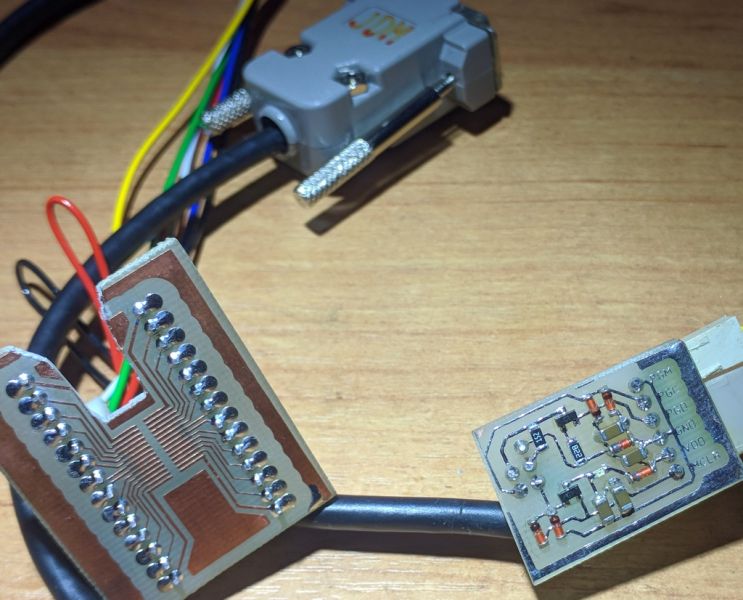

Прикупил деталюшек и ПИК контролер, теперь его надо прошить. На программатор почти все есть. Где есть печатная плата для него. Ткните где посмотреть?
 Заголовок сообщения: Re: Частотный преобразователь
СообщениеДобавлено: Вт май 04, 2021 22:53:11
Рейтинг сообщений: 27
Зарегистрирован: Пт мар 06, 2009 15:29:27
Сообщений: 93
awas5, Я вот такую собрал, на СМД, По этой схеме JDM2.
По-моему я просто запустил программу (WinPICPgm_RUS.exe), выбрал МК и прошил, без всяких настроек.
СообщениеДобавлено: Вт май 04, 2021 23:06:26
Зарегистрирован: Сб мар 21, 2020 17:17:08
Сообщений: 58
awas5, есть такая печатка
upd: обновил архив, что-то не то выложил.
JDM2.lay6 [49.58 KiB]
Последний раз редактировалось rakutin Ср май 05, 2021 10:51:05, всего редактировалось 2 раз(а).
СообщениеДобавлено: Вт май 04, 2021 23:37:58
Зарегистрирован: Вс ноя 22, 2015 00:52:38
Сообщений: 46
Откуда: Днепропетровск
А наверно я его и заслесарю, платка не плохая, думаю будет работать. Спасибо за совет.

А я таки и непонял в чем разница между платами, хотя не запомнил что было на первой плате.?
СообщениеДобавлено: Чт май 06, 2021 08:55:46
Сообщений: 58
awas5, да косметика. Панелька не та была и немного смещена

Ув. motoAnDrEY14 -
Я конечно просю пардону - " Я вот такую собрал, на СМД, По этой схеме JDM2."
На плате 3 транзистора и 8 сопротивлений а на схеме совсем другое.
Как понять?
122.JPG [83.83 KiB]
СообщениеДобавлено: Сб май 08, 2021 23:47:28
Сообщений: 58
awas5, моя плата сделана по схеме программатора из архива восьмикрута
СообщениеДобавлено: Вс май 09, 2021 00:31:28
Сообщений: 46
rakutin -
спасибо всем, разобрался. А фото программатора случайно нет?
