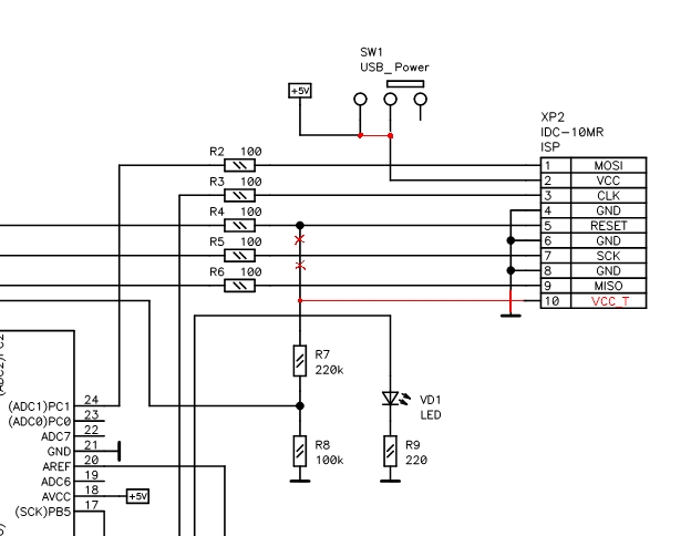

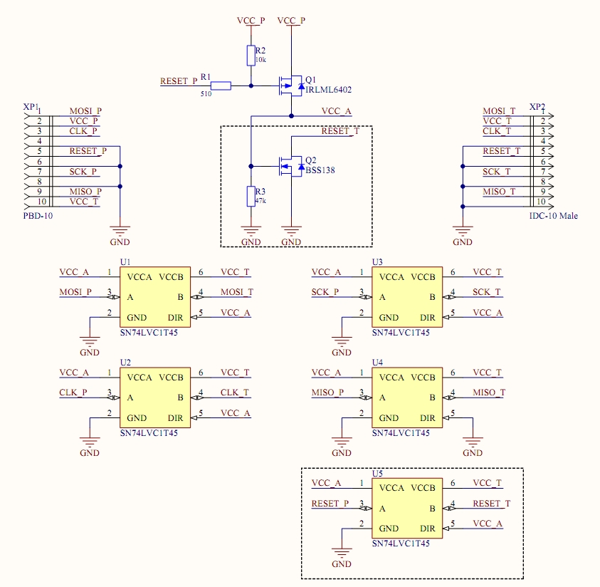

СообщениеДобавлено: Чт авг 22, 2013 13:40:09
Зарегистрирован: Сб фев 25, 2012 14:04:56
Сообщений: 5
Откуда: Киев
Всем привет!
Возникла необходимость в программировании АВР с питанием 3,3В и ниже. Для этих целей подходит программатор от Bonio (на 33-й странице этой ветки), но так как в наличии уже имеется программатор "STK500v2 by Petka" с прошивкой от Леонида Ивановича, то решил просто сделать переходную платку с преобразователями уровней как в схеме у Bonio. Вот первоначальные наброски:
Для преобразования сигнала RESET можно использовать либо sn74lvc1t45 либо полевик (я и сам пока не определился как будет лучше).
Правда необходима небольшая переделка имеющегося программатора:
Правда после такого "апгрейда" нужно будет еще поиздеваться над шлейфом. На шлейфе необходимо обрезать провод от 10-го контакта, иначе при программировании напрямую без использования переходной платы получим КЗ.
Конструктивная критика только приветствуется!
Ну и просьба к Леониду Ивановичу. Порылся в Ваших исходниках, вроде переходник должен корректно работать без изменений в прошивке, но на 100% не уверен. Необходима Ваша консультация по этому вопросу.

 Заголовок сообщения: Re: Программатор "STK500v2 by Petka"
СообщениеДобавлено: Сб авг 24, 2013 20:04:01
Зарегистрирован: Чт авг 16, 2007 16:30:42
Сообщений: 119
Откуда: Харьковская обл.
Зачем 10 провод ISP резать? Если делитель по схеме Bonio подключен к 2 выводу isp разъема как раз на нем будет VCC target. В схеме STK500v3 есть перемычка которую можно отключить чтобы питание от usb на target не поступало. А target (программируемый микроконтроллер) питать внешним источником питания.
СообщениеДобавлено: Сб авг 24, 2013 22:33:54
Сообщений: 5
Откуда: Киев
Этот "апгрейд" нужет только для программатора STK500v3 или от Petka. Так как в переходнике используется напряжение питания контроллера программатора (5В) и напряжение питания таргета, а также напряжение питания таргета нужно передать в программатор на верхнее плечо делителя, я и предлагаю использовать один земляной провод (в данном случае 10-й) для передачи питания таргета в программатор.
